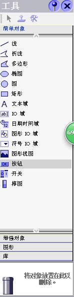

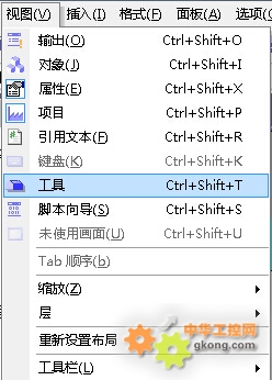

为什么我的WINCC FLEXIBLE运行后,添加了一个画面,想要添加按钮及指示灯,但当中没有找到按钮及其它的控件?只能复制原先已有的控件然后在其上进行修改。

“视图”里选择“工具”

这里有你所需的“按钮”对象,“指示灯”可以对“圆”进行编辑(我都是这么做的)。

回复 #1楼 cg319
通过你的贴图,我可算是找到了。
