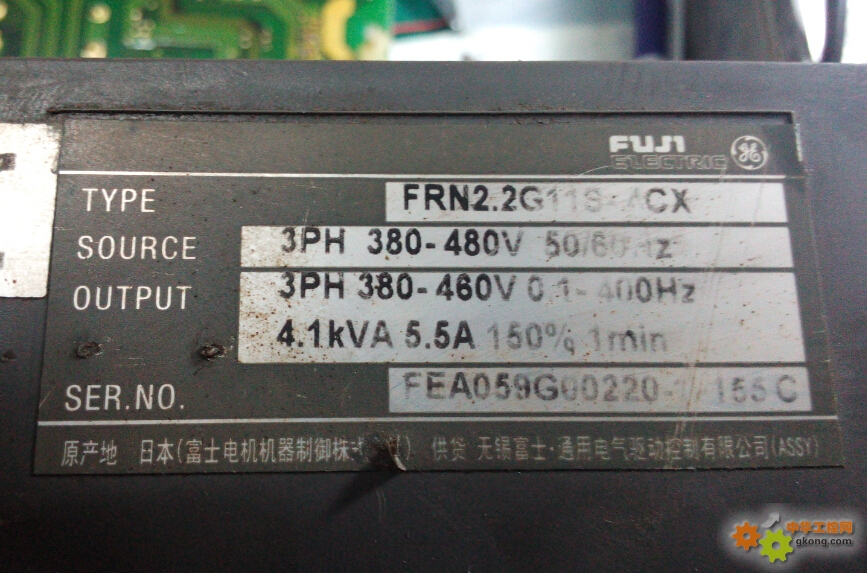

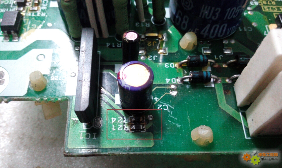

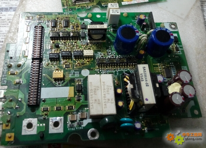

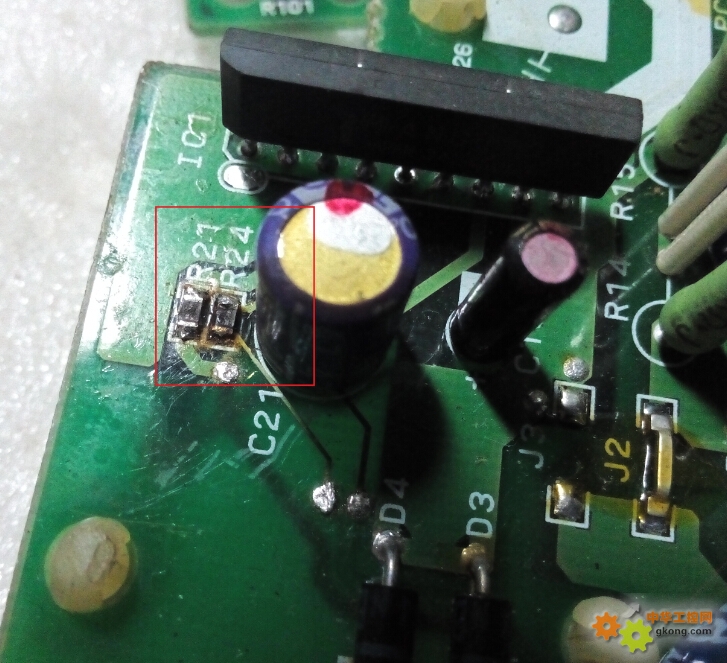

求富士FRN2.2G11S-4CX变频器电源R21,R24的阻值。
5
466
1475
wuhen032
41
1475
作者的所有帖子(41)
2012/8/1
发表于:2014/11/13 20:44:27

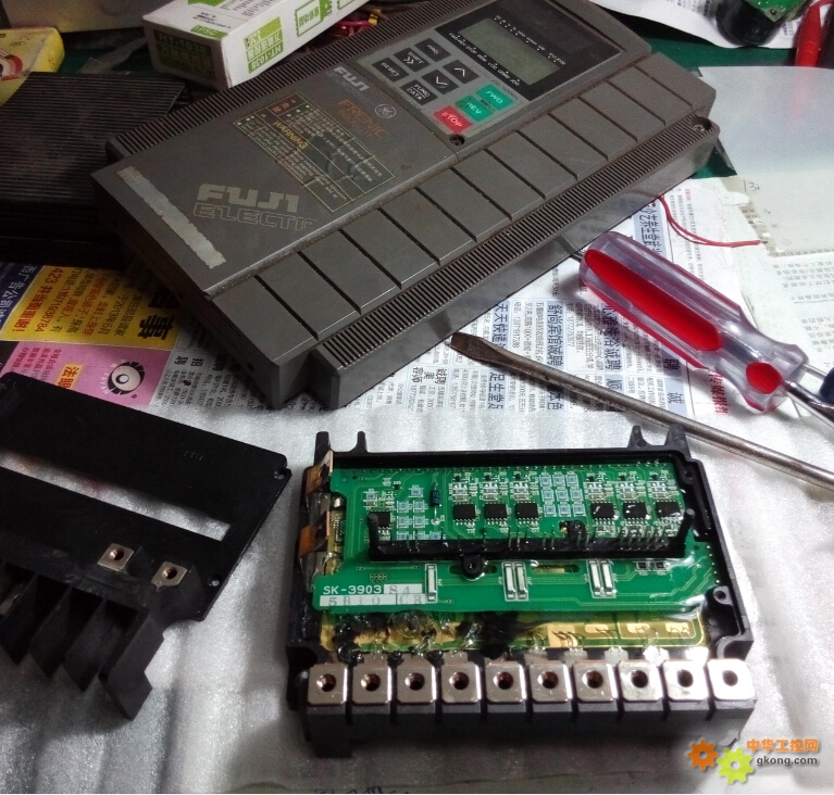

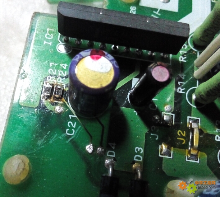

模块短路烧了R21,R24.手里有G11这块板的师傅请帮我关注一下。。谢谢了、、

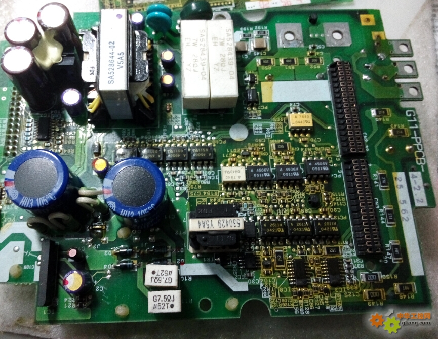

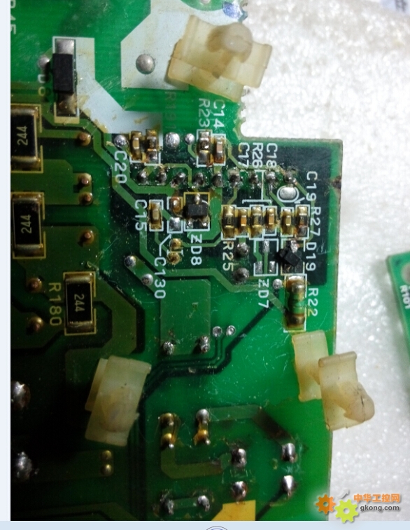

刚看到这个帖子,忍不住对兄弟说上几句:说的重一点的话,兄弟不适合做维修,趁早改行。说轻一点的话是经验还没到家。兄弟见谅了。
上面不是有片AN8026开关电源控制芯片吗?你查一下不就知道了这二电阻,这么简单的问题下次要记牢,举一反三要灵活运用。
AN8026 pdf, AN8026 description, AN8026 datasheets, AN8026 view ::: ALLDATASHEET :::
http://pdf1.alldatasheet.com/datasheet-pdf/view/13516/PANASONIC/AN8026.html

模块太贵了贸然试机个人觉得倒不如买一块二手板。
