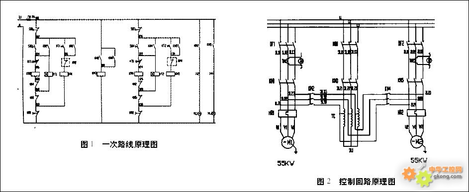

五楼是亮点。

8楼言之有理,曾经用过自耦启动,发热是比较大的,连续启两次就自保了,要等5分钟以上才可以再用。

既然想这么用,那自耦变压器一定选大点的。

不合适,容易烧自耦变压器。

表情他这自耦变压器还想一拖三呢,软起不会舍得用,成本卡的很死了。

来一张一拖二模模糊糊的截图表情

当然可以的,只是接线时要增加控制线,做好联锁,而且变压器不能连续运行,启动要有间隔时间,现在用软起动可以一拖多都可以的,启动时的切换和运行都要是唯一性的

三台电机功率一样大么?
加入这个降压变压器出现问题,那么三台电机都无法启动了
