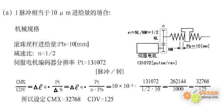

电机有个默认一圈的脉冲数是1048576,如果我把分子设成1048576分母设成5000,是不是就是5000脉冲一圈?
最近遇到一个问题我给的脉冲频率是500000,加减速为0,丝杆的导程是2毫米,那么1秒钟就能走200毫米,但感觉速度最多1秒钟50毫米,请问是为什么?  因为太快,伺服也监视不到转了多少,,

87842

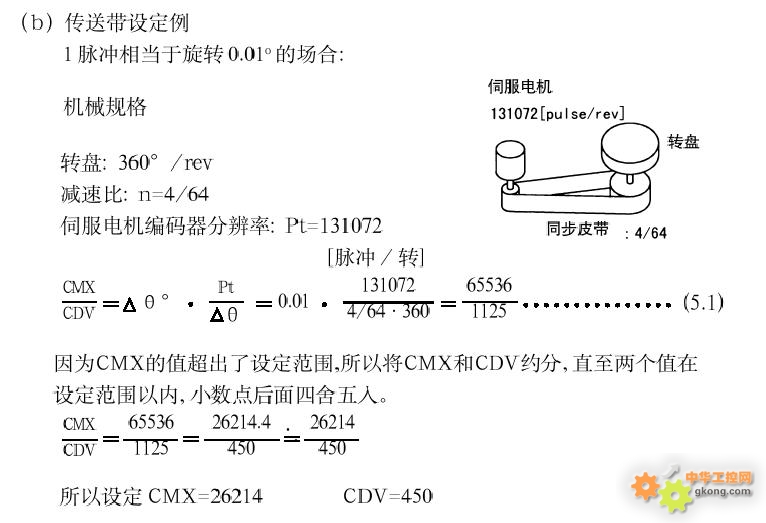

发表于:2014/11/13 10:26:28

伺服的编码器与我们平时用的外部安装的不同,那种分辩率最高也就几千P/R;
三菱的J4分辩率已经提升到22位,对应419,4304P/R;

算法是正确的,另外你的丝杆走不了200,因为电机额定转速为3000
