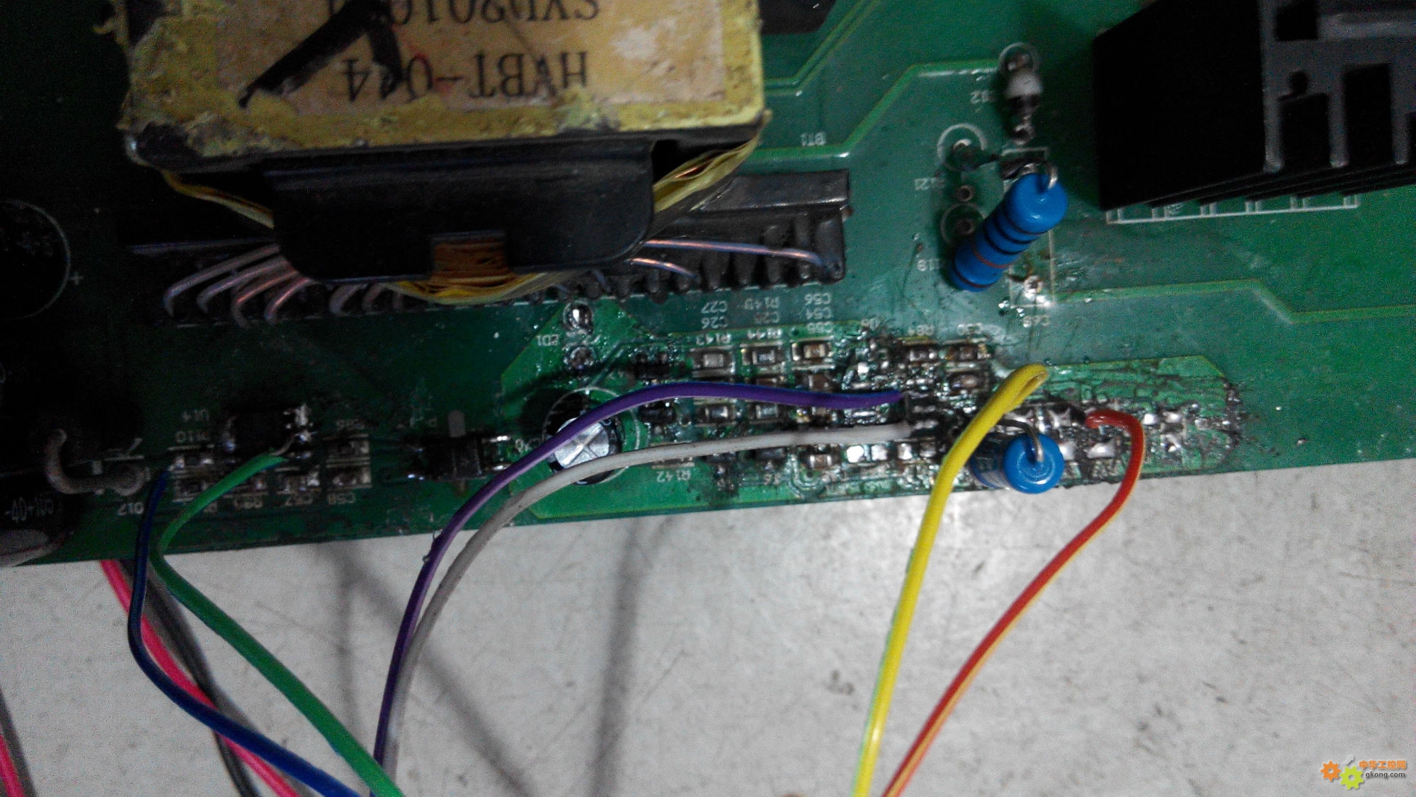

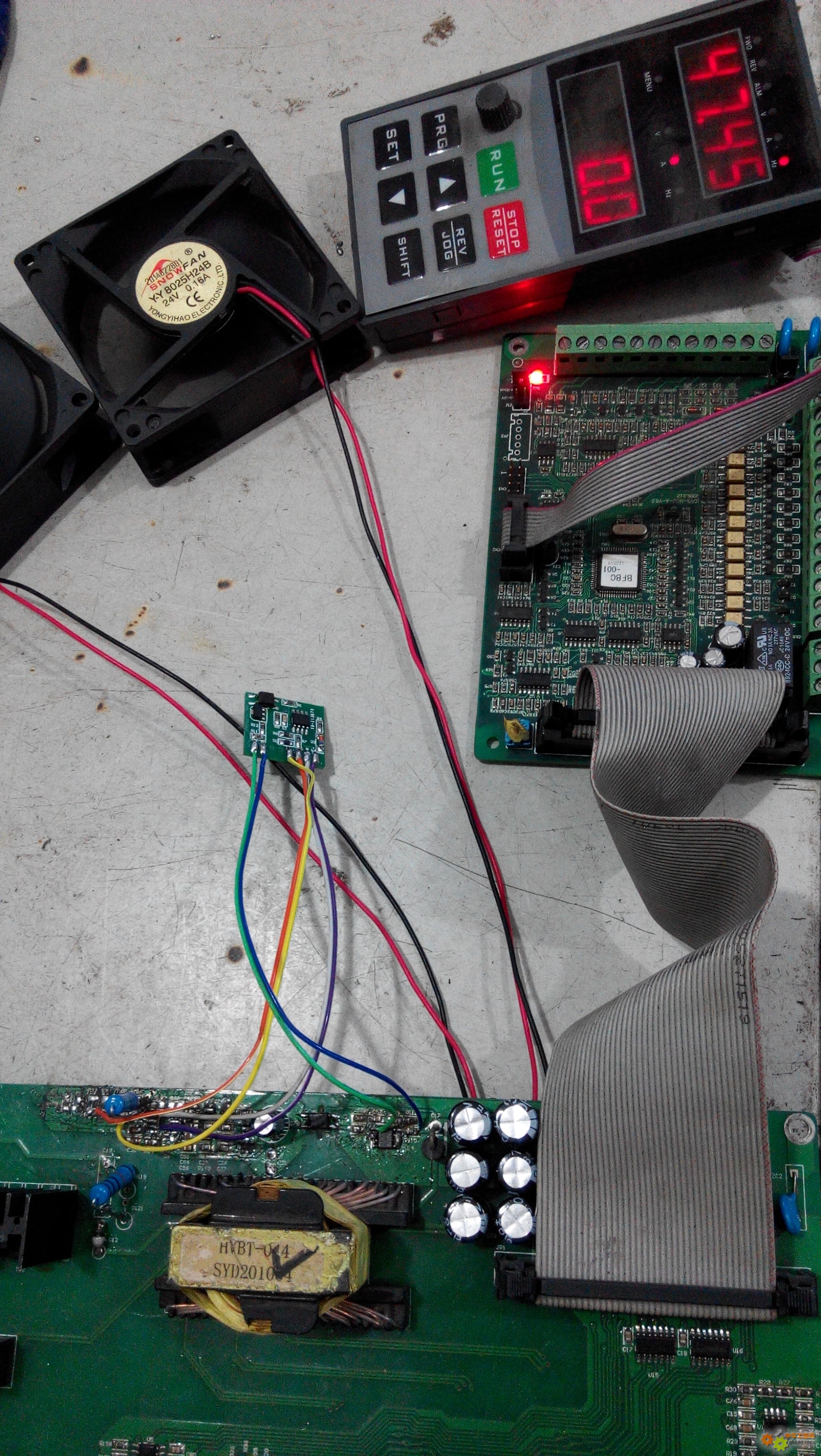

用这个厚膜小板修好的,省了很多事,感谢宇丰大哥劳动成果减轻我们的劳动痛苦,你们想试试的话就去找他吧,他就在坛里。

我觉得换个小板比维修还复杂呢?这个小板就是3844+TL431+PC817吗?

帮我打广告没有广告费的哦。
你的板上废物没拆干净原3844还留着有何用
维修也是一种挑战
等下回再改回去吧

我是来看风扇的,两个都是8025的?

有这个好玩意啊,有详细介绍吗。我这有个富士的5.5kw的开关电源坏了,不知道能否用这个。

实际电路五花八门,不可能通杀,要依其电路工作原理是否符合此小板。基本上可以这么判断:如果原来是他激式,用的控制IC类似3844,M51996,富士机上的AN****(记不太清型号了),STR-Z1504等必定可改。再模糊一点只要这类IC的供电是14-16V左右的都可以。具体应用要有点电路基础
