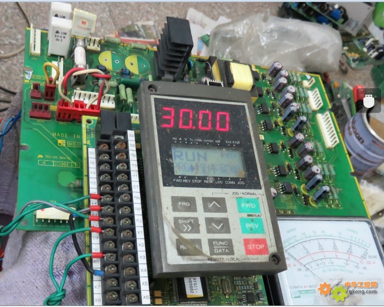

昨天也来个30KW G11,还在修驱动,等下我上电看有无各位所述现象

#11楼
并无以上说的横线现象,或许是机型有差别或许是其它原因。骗过所有检测正常开机测试

以下是引用中山宇丰在2014/11/13 14:28:06的发言:
我维修的机器和你型号不一样,我的是:FRN22F1S-4C,开关管在整流模块里面的
5232
中山宇丰
文章数:519
历史总积分:5232
注册时间:2011/11/20
发表于:2014/11/13 17:56:47
#15楼
开关管在模块里有啥差别,G9的开关管也在模块里。这些只是机械结构上的不同

#17楼
回复 #15楼 中山宇丰
兄弟,我说的意思是型号不一样

#18楼
说明书中这样说:[ 2 ] ____ 下划线显示
现象 按下或接通键、正转运转·停止指令『FWD』或反转运转·停止指令『REV』,但电机不旋转,显示下划线。
原因
检查和对策
(1) 直流中间电路电压降低
通过操作面板的程序模式从菜单5「维护保养信息」选择5_01,确认直流中间电路电压。(3相400V:DC400V以下)
?? 连接符合输入电源规格的电源。
(2) 只有控制电源辅助输入,没有接通主电源
确认主电源的接通。
?? 接通主电源。

#19楼
富士的机器FRNE的小机器都容易出现-----这个故障,基本是模块炸或者是主板的问题
