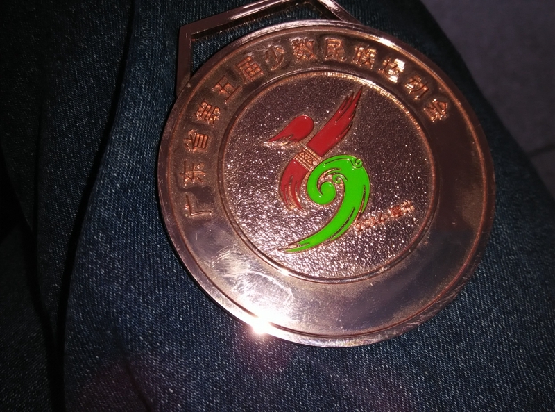

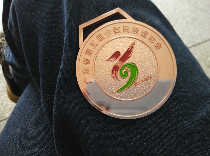

图片上的色彩现在是人手描绘进去,有没有什么机器能代替人手呀?

好像是精密铸造的。

应该是锌合金压铸,用压铸机,原理跟注塑机差不多。

用点胶机应该可以。

量非常之少吧,做机器划不来的。
当然,要是不缺钱的话,也能做出来的。
硬件就是工控机,平面坐标伺服系统,上色笔,换笔刀架。
最要命还是软件系统,绘图软件,软件还要和机器硬件执行器对接。
估计没有几十W是搞不定的,问题是老板舍得吗?

机器人能够实现的,不过成本么,就老高了,而且千篇一律,没有个性的创意。
人工制作,基本上没有一个完全一样的产品,因为人的劳动时思维只有自己能够控制。

模具做的吧

雕刻机;把刀更换成笔;
