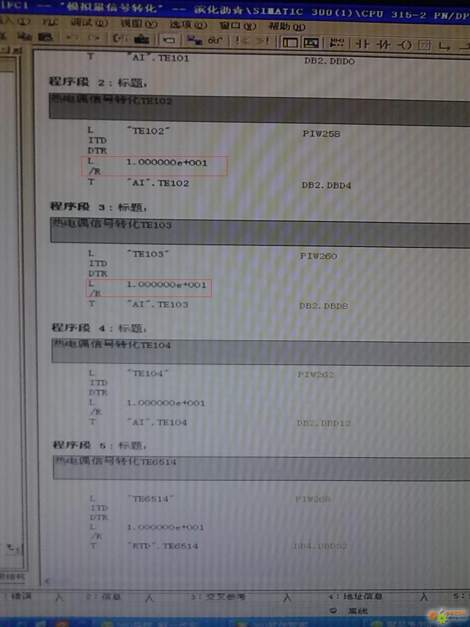

PLC的一个温度模拟量的处理程序,流量、压力、液位的都是除以相应的量程上限值,为什么这个除以10内,热电偶测温上限就是10么?

因为西门子中,采样值与实际温度值的关系是除以10的关系,所以除以10。

西门子无论是热电偶还是热电阻模块,得到的数值都是整数,单位为0.1度;比如305,就表示30.5度;

工程单位归一化处理。

那么是否显示小数点2位,就是1.000000e+002

呵呵;查询你使用的温度模块能否精确到0.01度;

采集的数字除以10

回复 #5楼 ZCMY
喔。
原来是这样
那么是否要显示整数,就可以不用除以10了。
