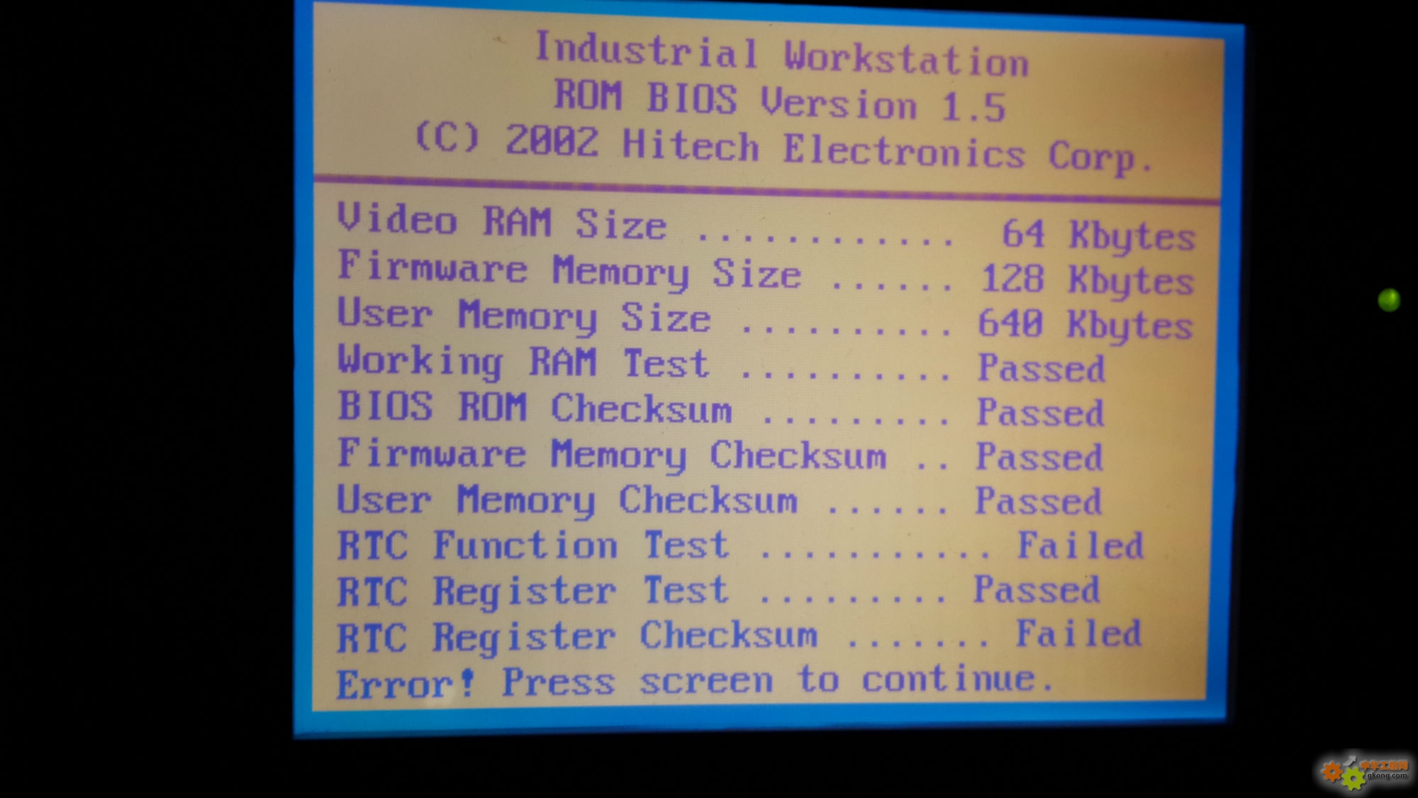

本人有一台海泰克1711的触摸屏,开机自检不过,调整时钟的时间也不能,请问有哪位师傅帮忙指点一下,谢谢了!!

这个型号至少用了十年以上了;

估计是主板有问题了
发来检测看看

自检不过?板子可能出问题了。

嗯,听说是内部电池没电了,是这样吗?
我把开机的画面给大家看一下,师傅们帮忙分柝分柝吧!谢谢啦!!

呵呵;那你换个CR2032电池试试;

打开里面没找到电池呀
