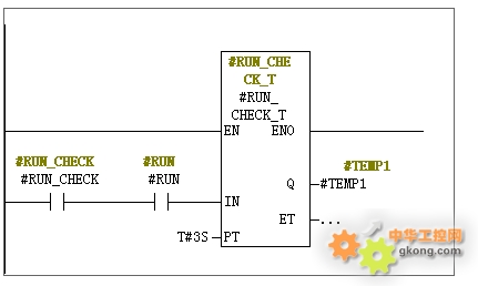

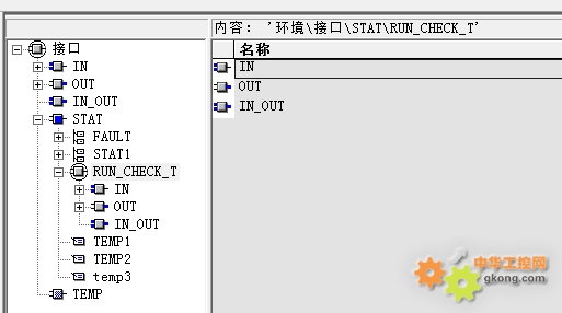

请问这个西门子PLC的程序块是什么意思#RUN_CHECK_T,它不是功能,也不是功能块吧?变量声明表中有它的名字。

这个应该是用户自己编辑的块,使用的时候调用这个块。

没有背景数据块的就是功能,FC块!

自己做的块吧
