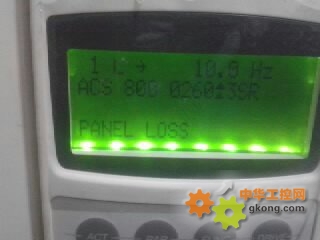

ABB的变频器,今天第一次上电就报警
4台新的上电全部报警啊,怎么解决啊。我选了一台设置电机参数后优化启动不了啊,不执行优化。

变频器有故障表呀,查一下是什么事?

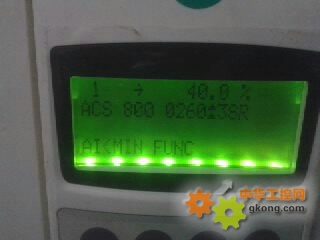

主要是没有查到是什么故障啊,说明书上没有啊。

复位可以吗?按下复位按钮呢?如果还没有复位,那就技术热线问问吧。另外不知道ABB是否有故障存储的参数?可以查到历史故障号和故障值。

复位不可以的,我试过的。明天吧我上班在试试,领导说是设置的问题,我在看看。主要是全部都报警啊这还是新的变频器了没有使用过的不应该有问题。

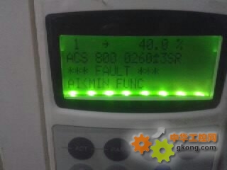

是模拟量小于最小值,恢复出厂值吧

应该是吧我上电以后就报这个我设置了电机参数想优化额可是不成功其他的功能代码都没有设了。

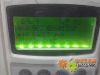

ACS800,还是10年以前用过的,现在没什么印象了。感觉在功能的开放方面,不如西门子的。ABB的变频器,用户没什么可设置的东西,就是选择合适的宏,即可用了。应用的调整上,没有什么工作可做。是傻瓜型的设备。

楼主搞定说下哦。

第3个是丢失了什么东西,是面板吗?应该有报警说明的。
