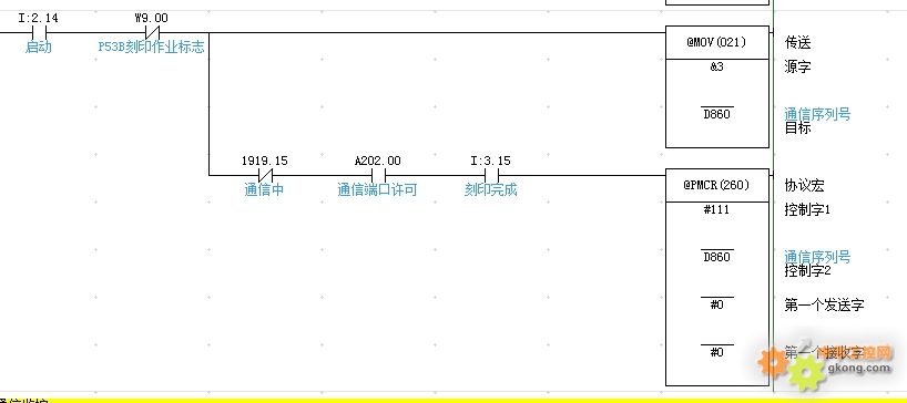

协议宏指令中第一发送字和接收字都#0,是不是意味着没有发送和接收?还是有其他意思?求大神解
PS:程序功能为使用协议宏与刻印机通信发送刻印数据,刻印数据是随时间变化的

s/r 都由PROTOAL设定,所以都设置为#0
