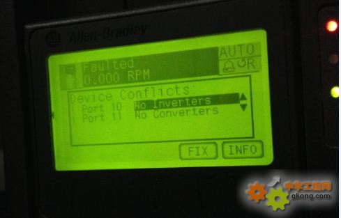

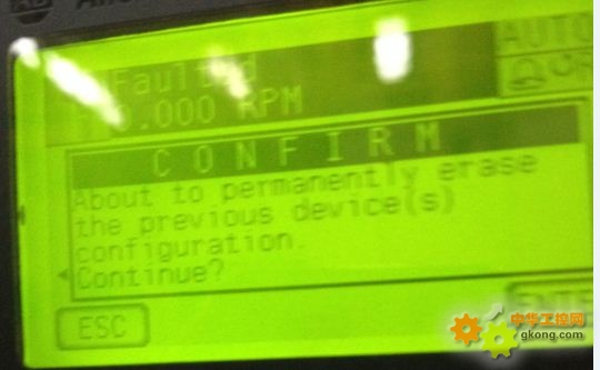

第一张是故障界面,此时变频器直接故障,电机无法启动,不断电也没法,第二张是按FIX后的界面,一看要抹东西就直接断电重启了,这个求教下是什么情况
AB755的变频器

死机了??

在用得过程中突然发现电机没法启动了,看了下变频器,报警了

我自问自答把,755HIP系列变频器,整流单元和逆变单元与总控板通讯丢失了

如,散热不好,过电流啊
