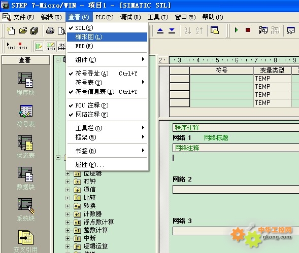

求人不如求自己,按以下方式自己转一下。

楼上的不是所有的STL都能转LAD。
两个AN完了后接着就是JC,那么就是判断两个AN后的RLO,为1执行JC,为0继续执行。到O后直接读取Q68.3的状态,RLO为1就JC否则继续执行,和前面的AN没什么关系了,以此类推。
