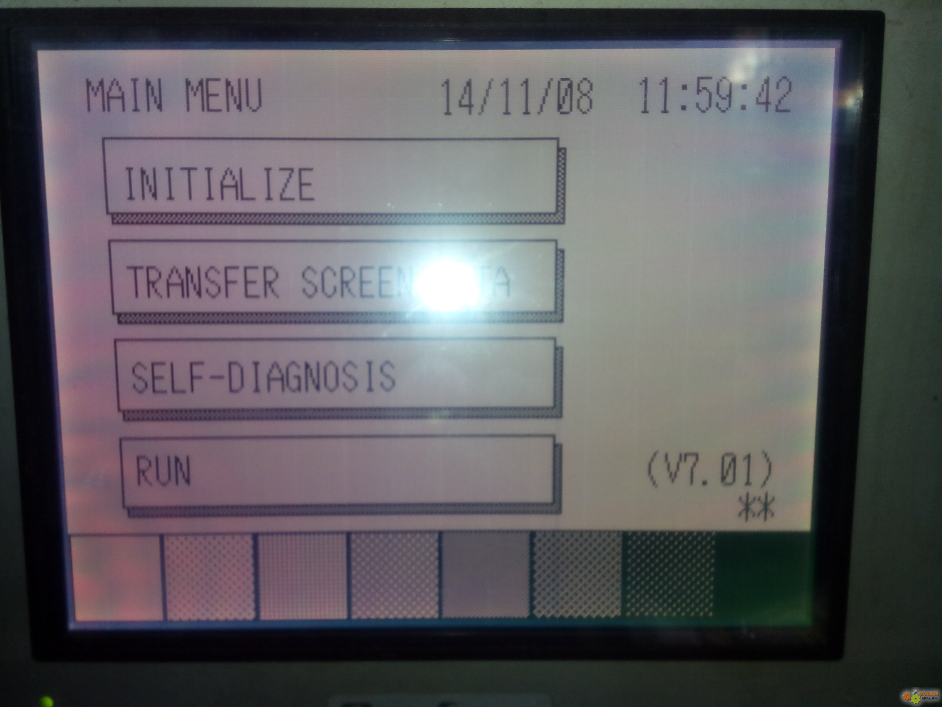

proface的亮度调节有8等级,指的是哪8个等级,分别是?

呵呵;同时按左上、右上二处,下侧会有8级亮度显示,一个个试下感受下;

正常情况下调用最中间的二个就好了;
