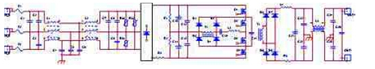

主电路图(网络资料《道客巴巴》)

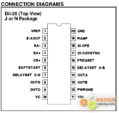

IGBT控制电路采用UC3875

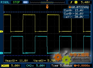

测得UC3875输出波形如下:

改集成块工作电流50ma
