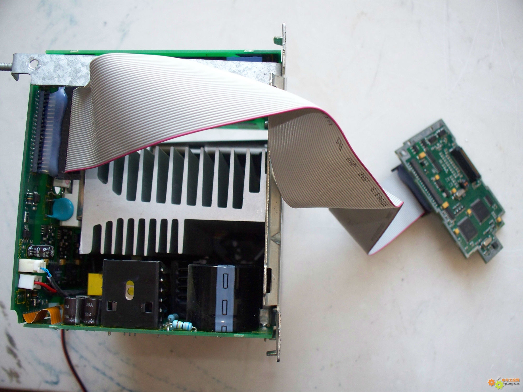

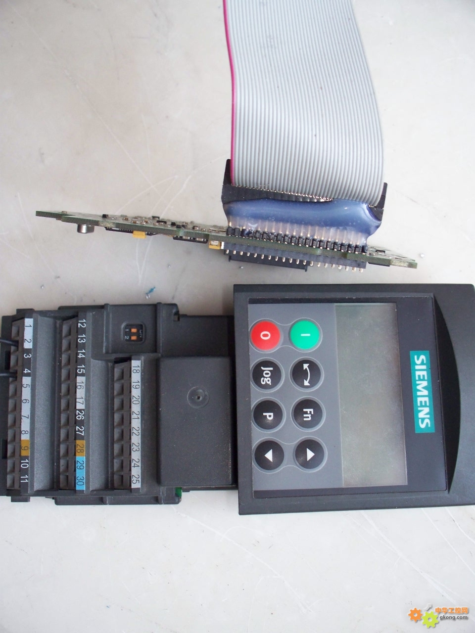

修过西门子MM4系列变频器的人都知道,该变频器驱动板、CPU板、I/O板、面板,都是用插孔和头层层叠加连接的,带电测试时,不仅插上的板子遮挡驱动板影响测试,更讨厌的是,4个板连接麻烦,反复翻转电路板需极其小心,以防接触不良报F0022。
为方便专修西门子MM4系列,做了1个扁平电缆连接线,方便多了。

这样是比较方便,测试很好用的。

为什么用胶胶住了啊

小心啦 ,我有次做了条线,不小心插反了。后果可以想象。还有排线尽量短,否则有时会报出不该有的代码。

是的,一定要注意不要插反!

为什么用胶胶住了啊
并没有把电缆和电路板粘住,而是电缆和电缆头的插头插座用热熔胶固定了一下,以避免电缆线接触不好。
