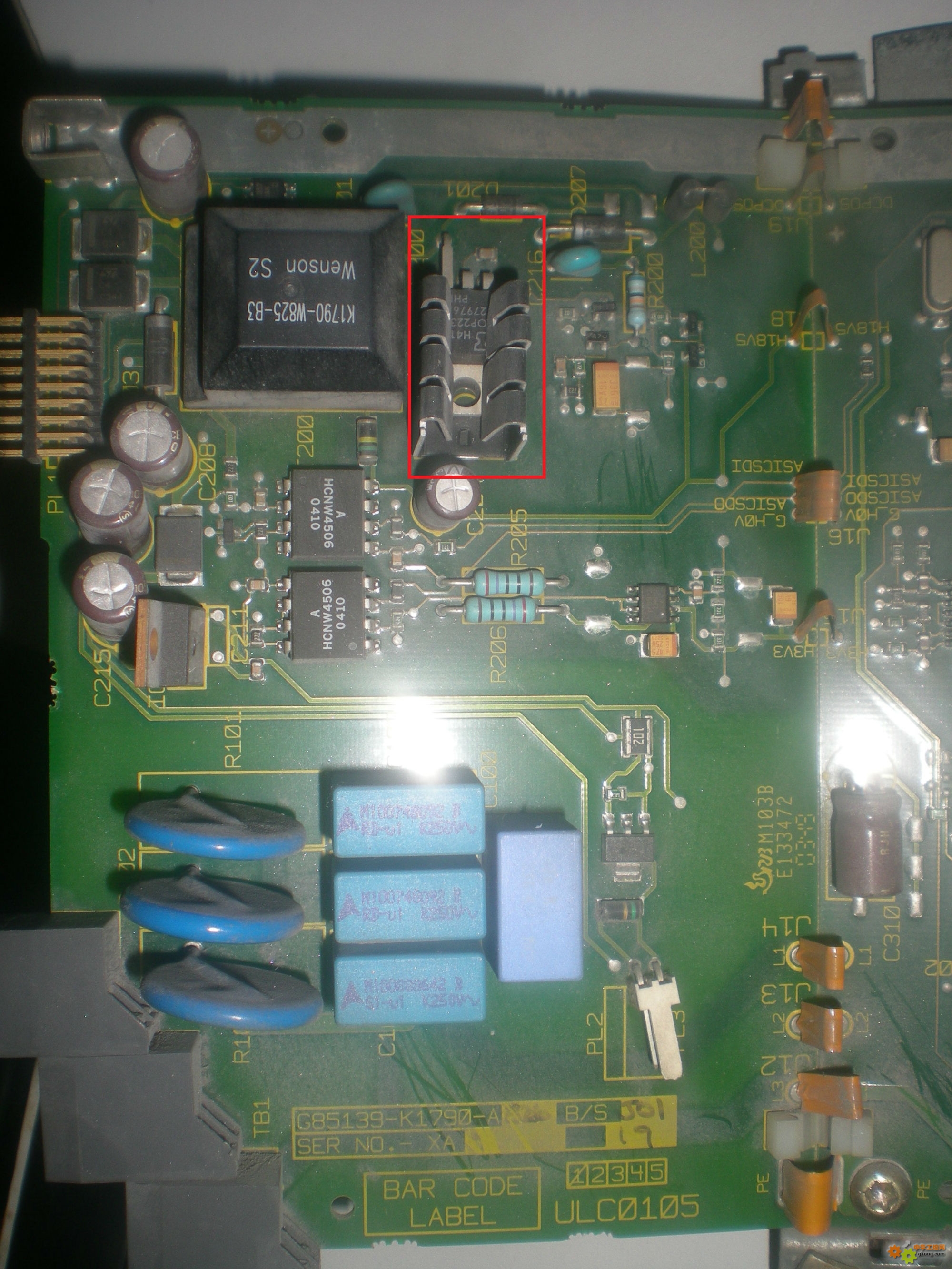

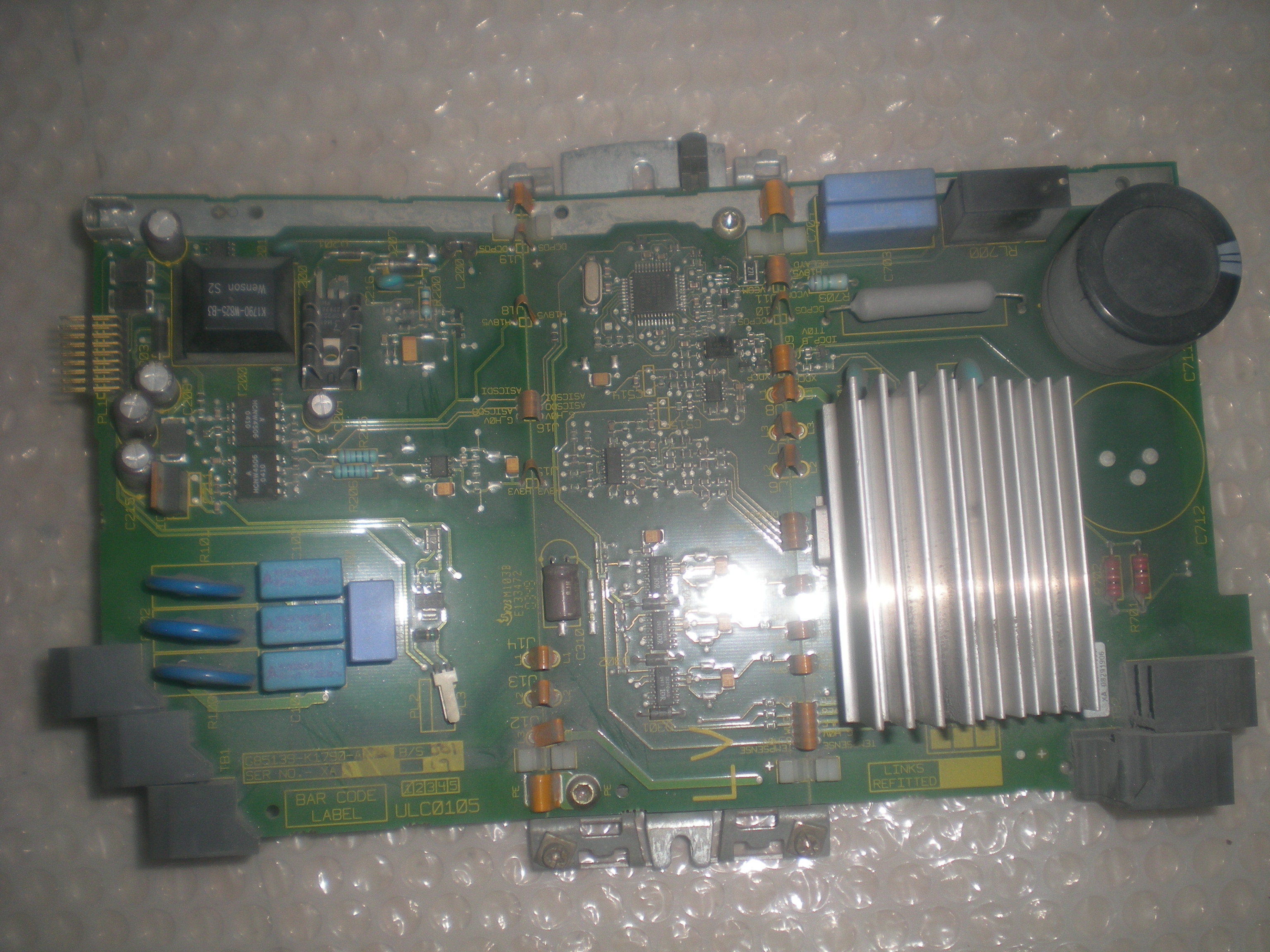

  前前后后买了两个西门子的变频器回家折腾,但用了一阵之后,变频器通电后,液晶屏没有显示。一个是隔了3个月没通电,一通电就发现没显示。一个是隔了2个月没通电,通电使用一段时间,正常停机,关电源,再开机时,就没显示了。测了一下,DC+ DC-都还有电源,UVW输入端用万用表量了,也正常。在网上查了一下,估计是开关电源不起振,但把两台变频器所有板子都查了N遍,就是没有找到传说中3844芯片。
  两个变频器都是单相220V输入,3相220V输出的;其中一个功率是0.25kW(6S.E.6.4.2.0-2.U.C.1.2-5.A.A.1) 另外一个是0.75kW(6.SE.6.4.4.0-2.U.C.1.7-5.A.A.1) 才隔一会功儿没用,就马上挂了,郁闷。请各位大神帮忙指点一下,谢谢!

图大,指大神们另存到自己的电脑上,再详阅。

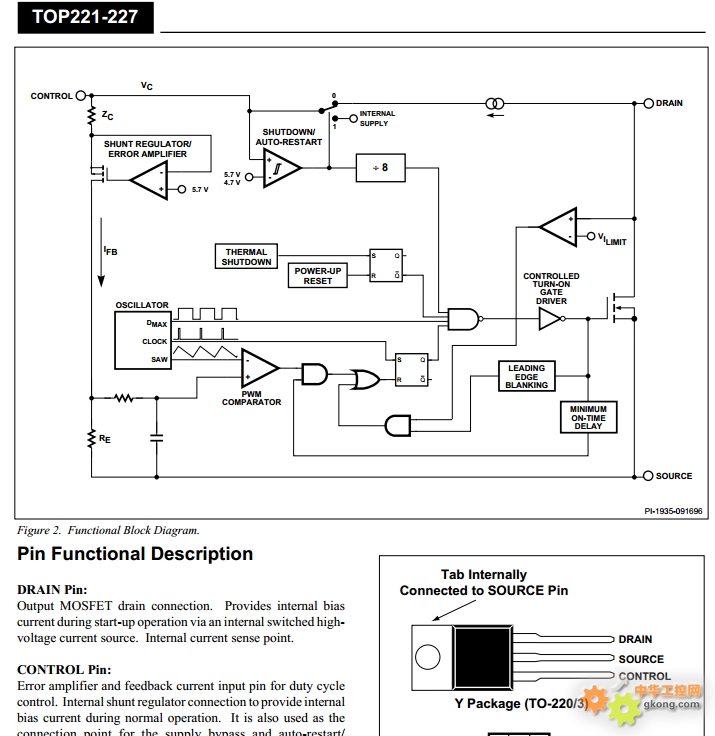

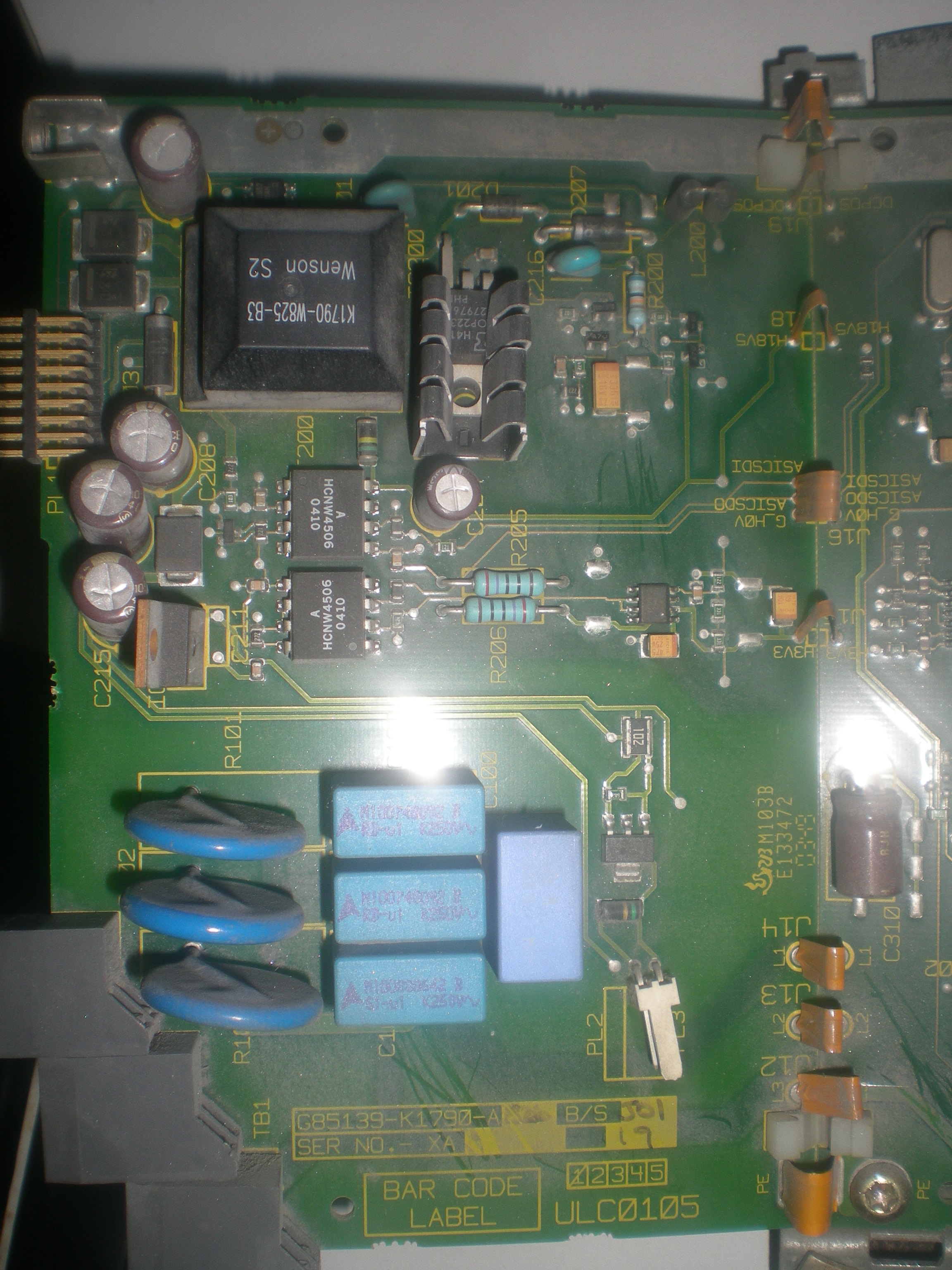

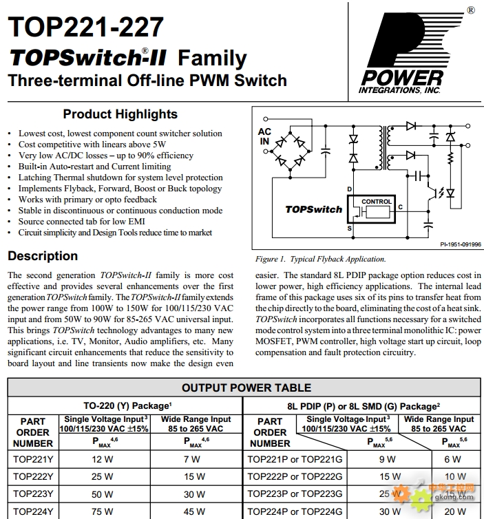

我很好奇你从哪里看到的有人说变频器的电源IC就一定是3844?!!可以肯定的说,变频器的电源IC有很多种
你这个机器用的电源IC是TOP223 它是三端离线式单片高频开关电源IC,内部集成PWM控制、开关管和保护电路的IC
