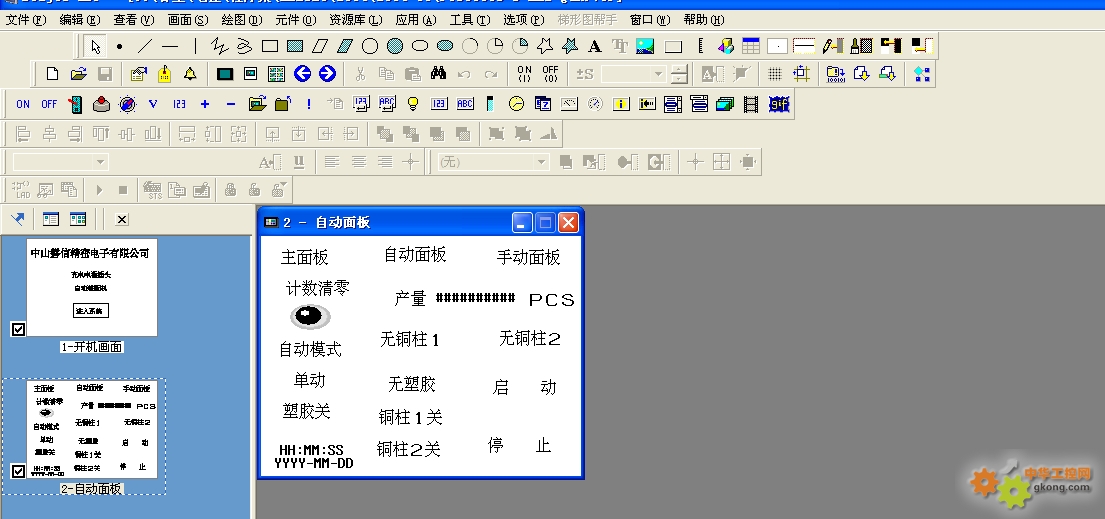

海泰克触摸屏怎么做报警,没有报警登陆呢,画面自动弹出窗口呢?

什么意思……
元件-警报显示可做当前、历史报警表
应用-设定警报可设定报警信息
详情可参看编程手册啊,官网上有

编制报警主画面或子画面,条件触发报警画面弹出.

报警登陆,就是设定报警,明白了
