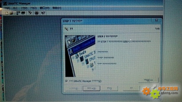

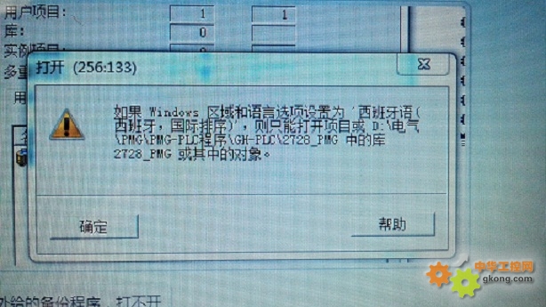

老外给的程序备份,打开后提示要改成西班牙文
改成西班牙文后软件变成了这样,请问怎样让软件恢复正常。

菜单第四个(选项) 下拉第一个(自定义) 左边第一个(语言) 你试试

呵呵,电脑得用西班牙文的操作系统,软件再改成西班牙文就好了。

控制面板中的区域语言项改成西班牙语试试,不过改了也看不懂牙语.

控制面板中语言改成西班牙文后300程序就有很多问号了,正常程序都无法打开了

呵呵;操作系统安装成西班牙文;
http://bbs.gkong.com/archive.aspx?id=378237
到这里重新下载一个得了啊!
