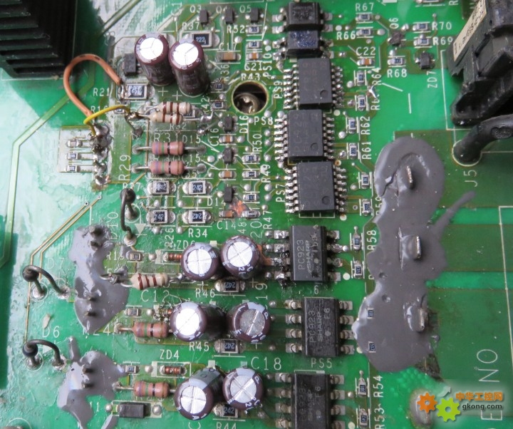

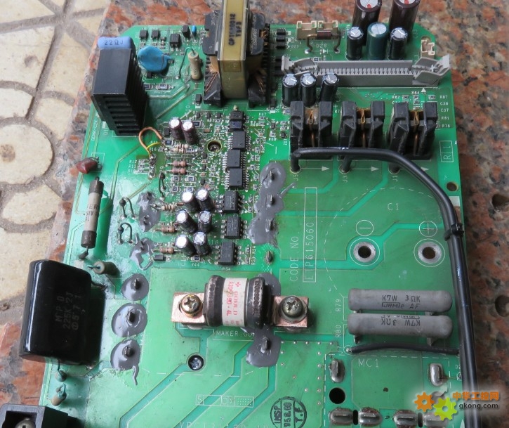

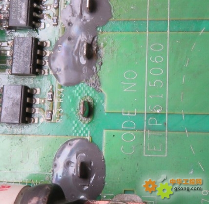

上图为不专业的人拆模块,铜箔受损,板严重受伤。
上图为最后修复,惨不忍睹了
维修也是一种挑战

   这台机送来时,最少被修三次。测量模块炸了,板有些残旧本想不修换个驱动板较为保险的,谁知一找才发现220V的驱动板又贵又少不好找。
   拆掉模块,维修驱动部份,测量合格购买模块,本想这个维修费进袋那是板上钉钉的。一装机发现开始运行没事,不定期地报SC短路。按以往经验,929有时出现隐性故障会有此现象,于是一个个屏蔽报警来测试,这时怪事又来了,只要任一个929不屏蔽都会报SC,必须同时屏蔽三个929方能运行。这几天好些机要修不好搞的扔一边了,断断续续的几天过去了也没有最后查出故障点。
   今天再次梳理了下现象,总感觉出现这情况故障一定在三个929的公共部份!公共部份有二个地方一个是电源,一个是输入端有个怪异的三极管控制。电源检测时发现没有负压,明明装模块前是有的哦。由于模块扣着也不知什么地方断线了,于是顺着原理分析连通二线,终于解决了问题。
   这个断线完全是之前拆模块的人弄坏了PCB板。忍不住内心的兴奋发了一帖

模块引脚上黑色的是什么呀

以下是引用kazefsh在2014/11/4 12:39:36的发言:
模块引脚上黑色的是什么呀
板残了,加的一层电子胶提高绝缘吧
