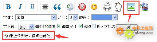

怎么不能传图片

回复 #1楼 429408792
看看下图所指示的方法,有用不呢。
