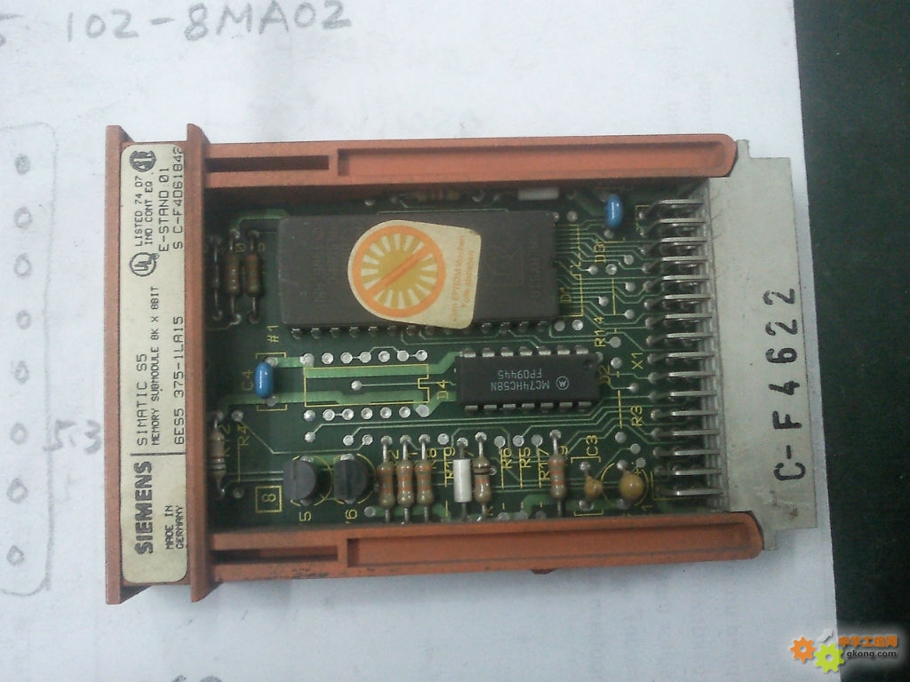

还需要专门的烧录器?那编程比较麻烦啊。

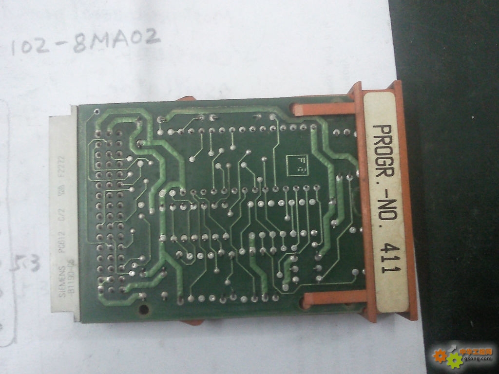

这个EPROM还是蛮结实的
最好还是找个数据线看看能不能读出东西来

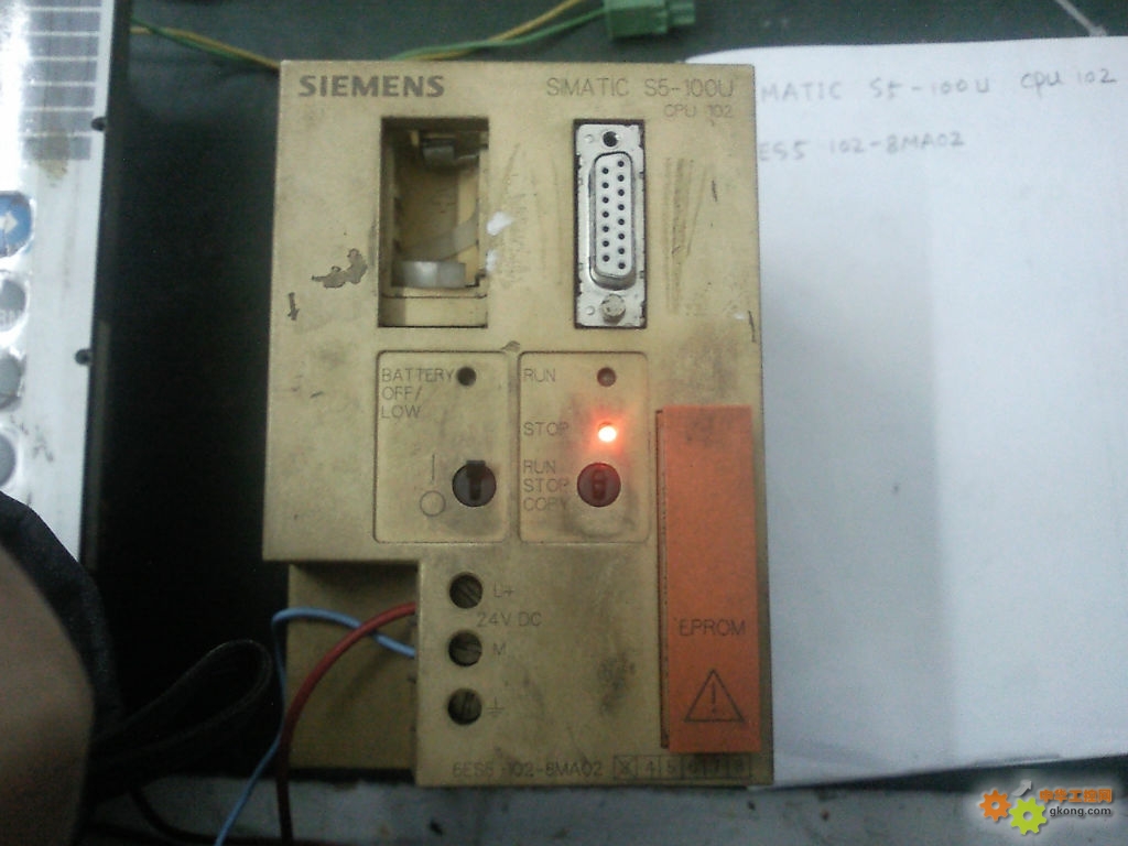

你不插EPROM卡,送电后S5-100U,在run位置,绿灯亮吗?

不插EPROM卡,模式开关在RUN位置,扳上电开关到1,先红灯亮1秒灭,然后绿灯亮半秒灭,然后红灯长亮。 请教这说明什么问题呢?

这个东西也没有中文说明书,只找到一个英文的。 我想知道,这个CPU,什么都不接,上电,运行,绿灯能长亮吗?
还有个问题,就是那个15孔的接口,3,14对接口外壳有5.2V电压, 11,13接口外壳有8.9V电压,当然这是在红灯长亮的时候测的。 而另一台CPU100, 却是3,14对接口外壳5.2V电压,11,13接口外壳有4.9V电压。这正常吗?
还有,都不带电池上电,CPU102电池接口两端电压是2.2V,而cpu100电池接口两端电压是5.2v, 这也不对呀?

EPROM必须使用烧录器;
当然,SIEMENS S5也有EEPROM的存储卡,这个可以用电脑直接写入;

我打开了另一个CPU100,两块板子是重新设计的,主要用贴片件。这个CPU100, 带卡上电运行,没有红灯快闪的过程。 不带卡上电运行,和CPU102表现是一样的。
