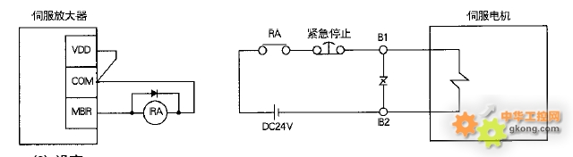

#15楼
回复 #6楼 fumz78
在PLC不发脉冲的时候,需不需要关闭刹车。。
再有伺服ON如果直接接N24不通过PLC控制可否,就是机器一上电,伺服ON就有信号。
我一般做的就是伺服ON一直接通的。。然后刹车在机器通电后延时接通。。。这样做有问题吗

#16楼
以下是引用CH096在2015/4/30 9:02:36的发言:
PLC不发脉冲时,不需要关闭刹车,因为这个时候有SON信号接通,锁定伺服轴
伺服的刹车信号,用个MBR信号控制,当伺服ON后,MBR和SG之间就接通了,刹车的24V电源就接通,电磁制动就打开了。

发表于:2015/5/4 10:14:25
#17楼
回复 #16楼 fumz78
恩,这我知道,不过伺服的SON信号如果一直接通可否?就是直接拿N24接到SON信号端中,不用PLC输出点控制,使SON一直都处于接通的状态会有什么影响么?以前有这么做过,没发现有什么问题。请教
