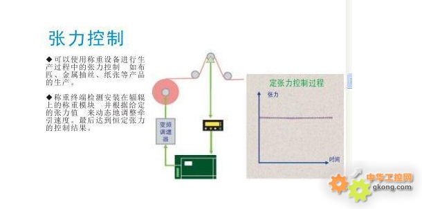

先附上一张图片:暂且把这个项目称为卷纸收集装置

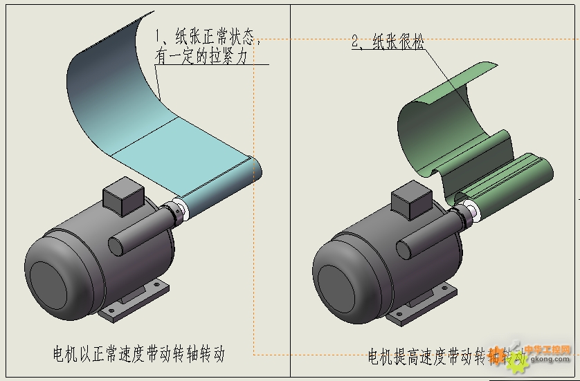

刚随便画的草图,前辈们能不能给个方案,或都提点一下,有没有这样一类传感器帮我完成这个方案

某些伺服驱动器不用传感器也能实现张力调节。另外可用线性电阻做为张力反馈。

多谢指点,我根据您的提示,找到这类方法,好像可靠,用称重传感器

张力传感器,配重。

还有一问题,就是如何检测轴辊上的纸张圈到一定的厚度后给个输出信号?谢谢

计数米数好像更容易,一个编码器就行。同一厚度米数应该一样的。

三菱公司的张力控制做的很好,可到网站上看看学学。

使用超声波传感器,来做到收放卷,中昊自动化科技有限公司专业做传感器解决方案,有在覆膜机上做过收放卷测试,完全可以做到楼主所说的
