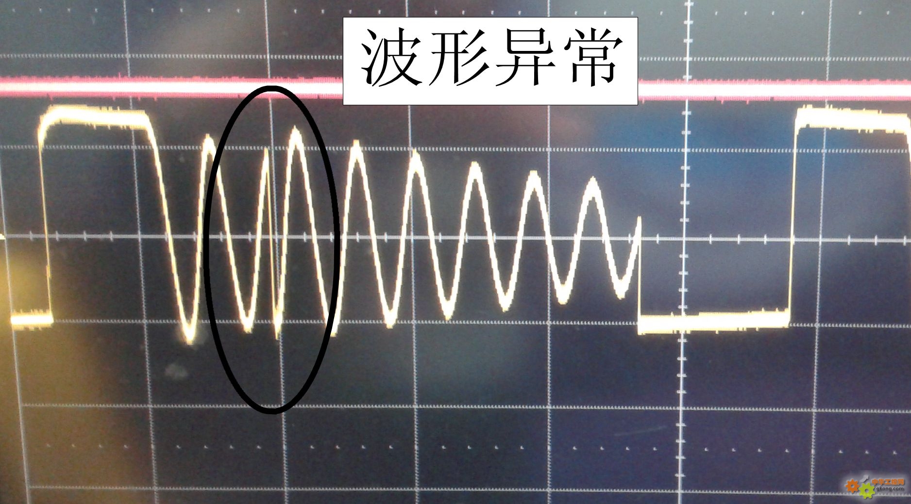

一块售后维修板子,故障写的是缺相,实际发现上电噪声异常,而且随调压器上升后输出电压下降
补焊各个反馈电容无果,断开各路输出电压无果,查看开关电源输出波形发现异常

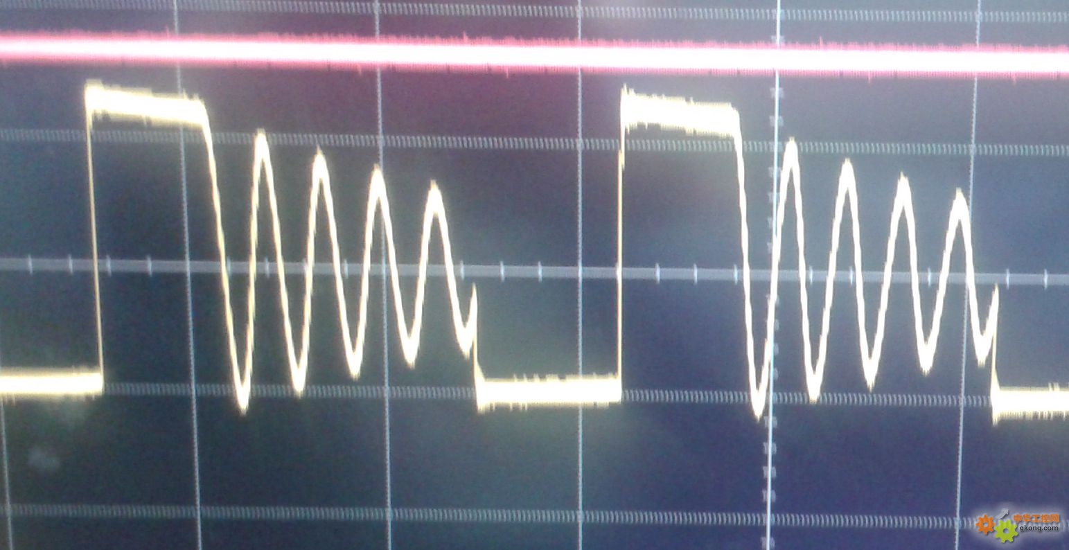

正常波形
波形异常

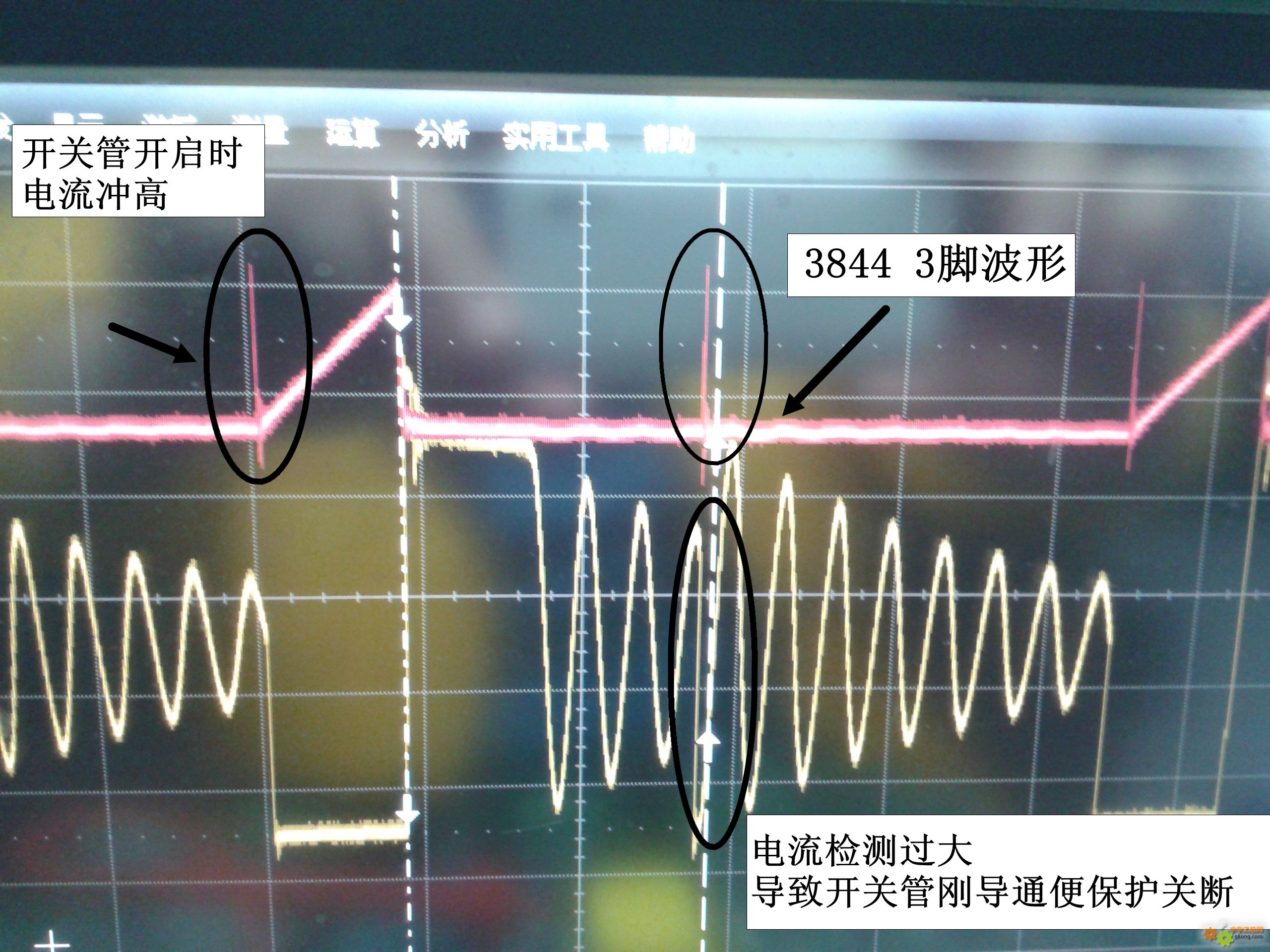

更换RCD尖峰吸收电路元件无果
查看3脚电流检测发现电压与正常比较略大,更换电容电阻无果
检测1脚稳压反馈,发现随电压上升输出电压下降,1脚电压上升正常,更换TL431,PC817无果
实在没有办法更换开关变压器无果
最后叫来研发
最后是由于电流检测滤波常数过小,导致无法滤除开关管导通时的尖峰电流。将电阻电容换大,故障排除

回复 #2楼 bd5hsa
之前用应该是好的不知道什么原因导致分布电感电容的变化,使的原先的设计参数不能匹配吧。
