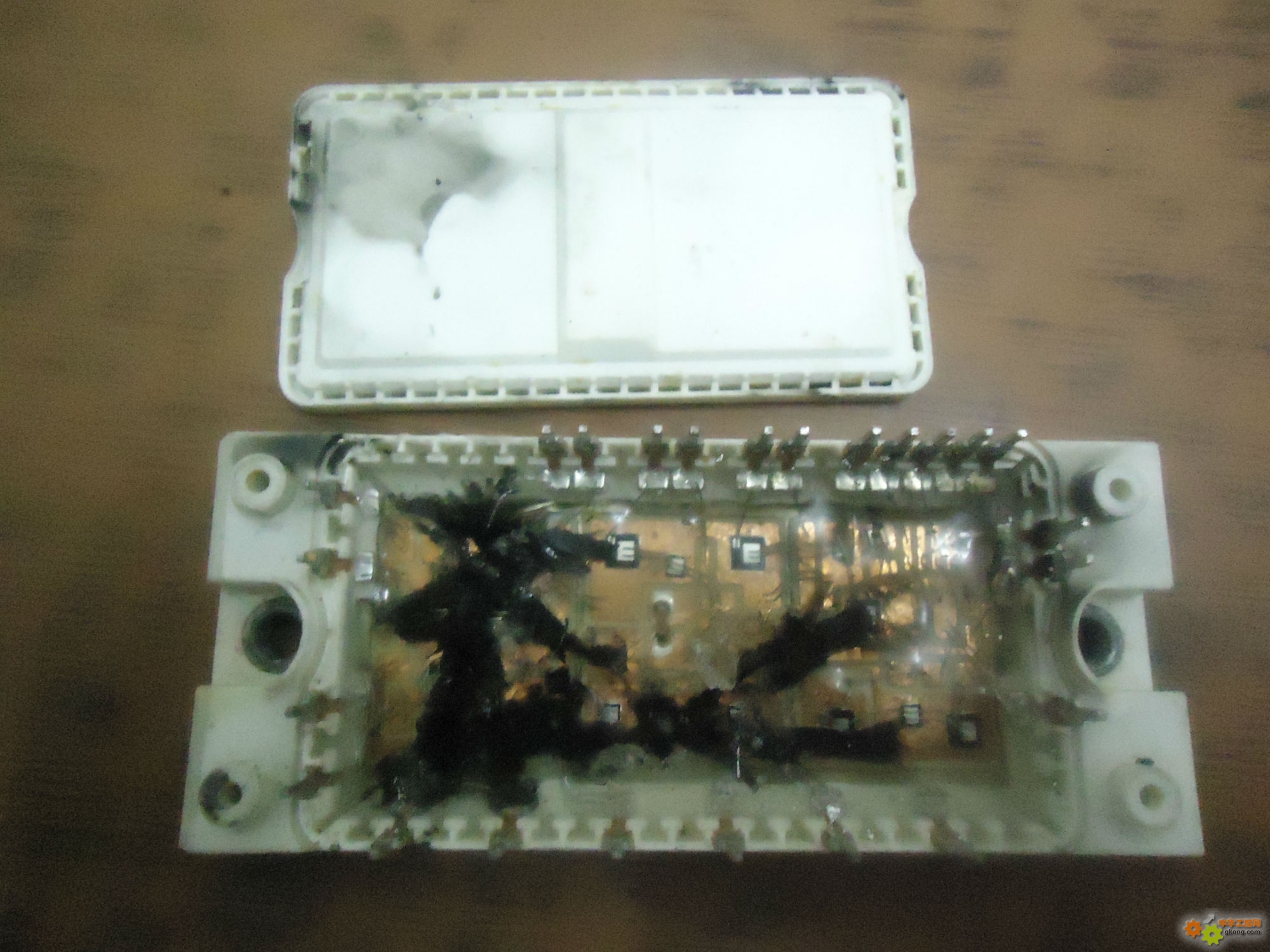

#15楼
上模块爆炸图。
炸的比较厉害,R、S、T进线铜箔都炸断了。

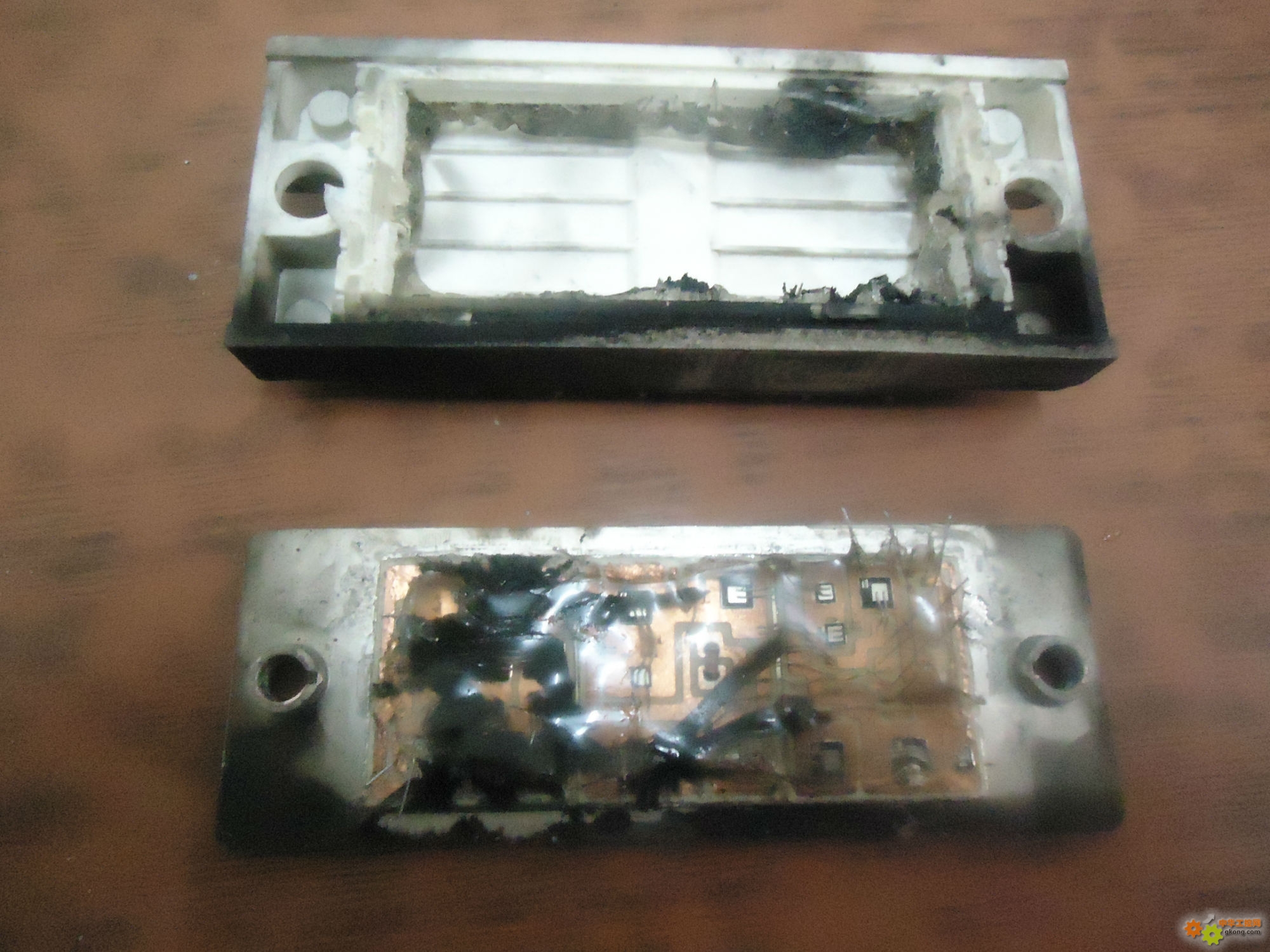

#16楼
这是鲁瓦拓变频器炸掉的模块内部的情况。

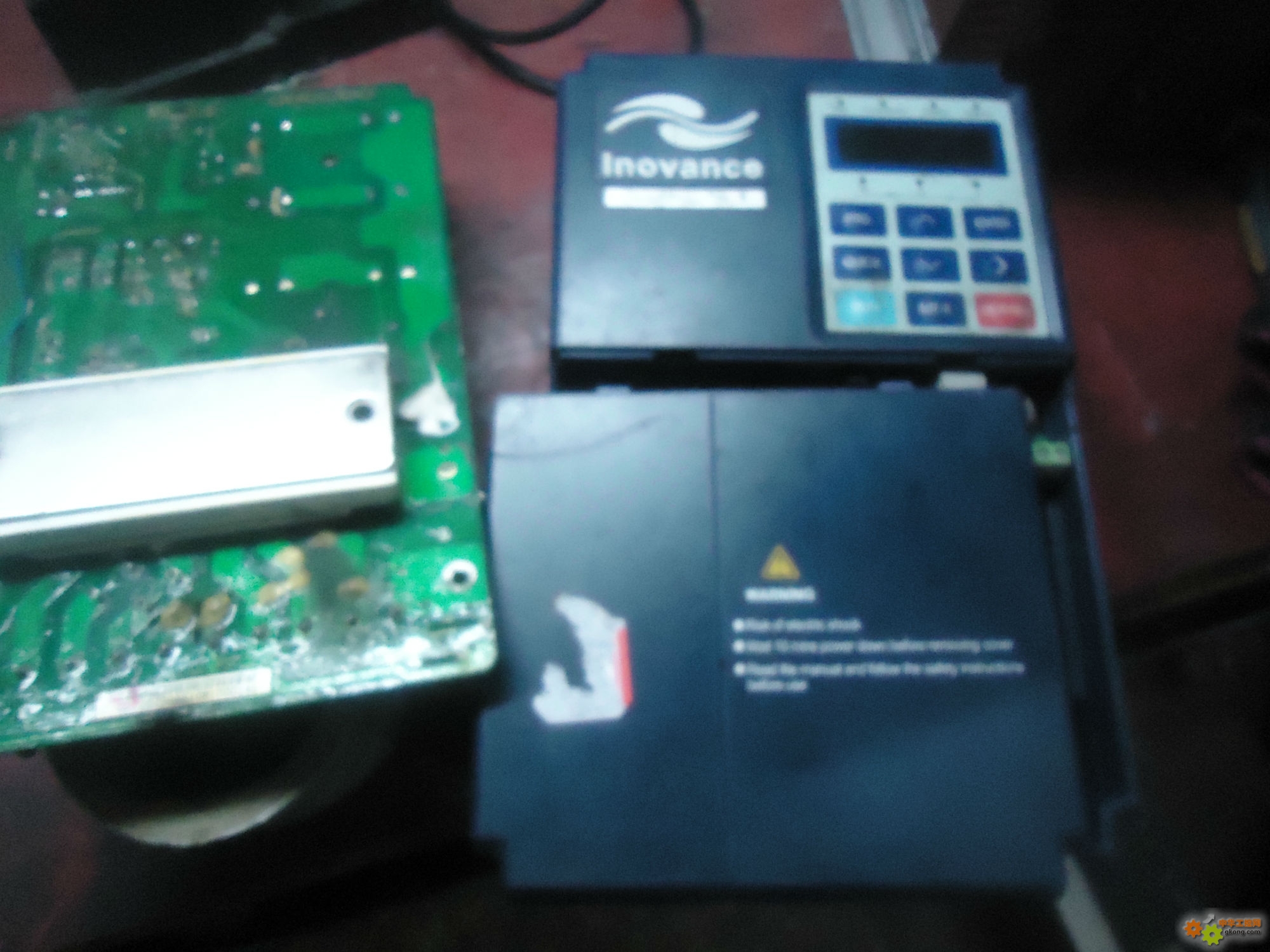

#17楼
因为修好的鲁瓦拓变频器用了几天就炸了,换了一台家里备用的汇川给他们先用的,过了几天就又炸了,哈!

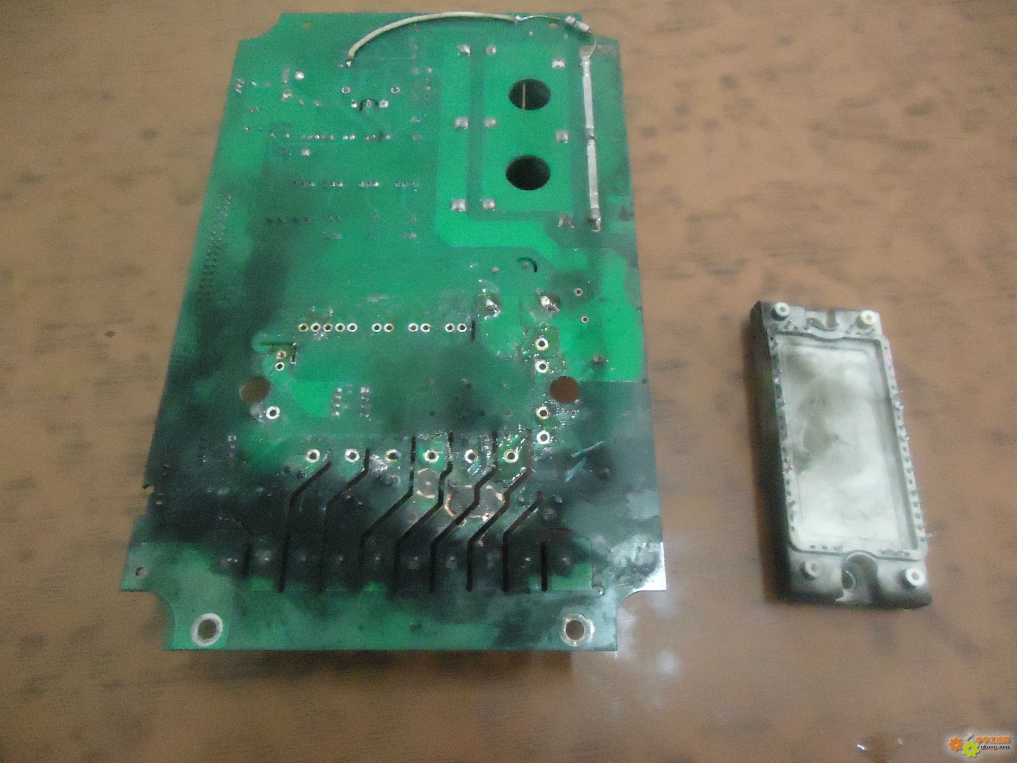

#18楼
这是汇川炸掉的模块内部情况。两个炸掉的模块都是U相上、下IGBT炸坏,整流炸坏。烦请各位高手分析下原因。
