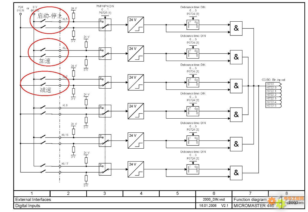

我想用端子控制变频器加减速,比如5端子加速6端子减速,怎么设置参数,谢谢大神们

难道没有人吗,我在学习中,就是想实现面板控制一样给个升信号变频器加速到一定值,给个下降信号就下降,我看资料好像没有这个功能啊

这个功能有,首先你得有mm440的使用说明书,因为可以通过设置,用端子实现多段速的加减速控制,说明书上有详细介绍。

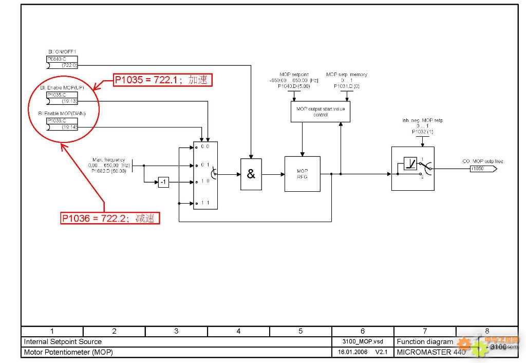

由上图知,开关量1为合闸启动和停止按钮;
开关量2,为加速;
开关量3为减速。
相当的简单,就是用开关按钮通过变频器的内部电动电位计来控制电机。

是不是参数这样设啊,p700=2 p701=99 p702=99 p1035=722.1 p1036=722.2 p1040=所设频率

不是呀。
P700 = 2(端子控制开关量有效);
P701 = 工厂化的默认值,不要动,就是给变频器启动用的,运行和停止的开关信号;
P702 = 13 ;(升速)
P703 = 14;(降速)
用三个信号控制,第一个是旋转开关,控制变频器启动和停止,旋转开关带自锁功能;
第二个和第三个是按钮,控制电机加减速。

你如果想用固定值设置,才需要设置频率。如果用电动电位计,那就是按住了加速就转速上升,按住了下降就减速。完全是随着你的操作转速实时变化的。
