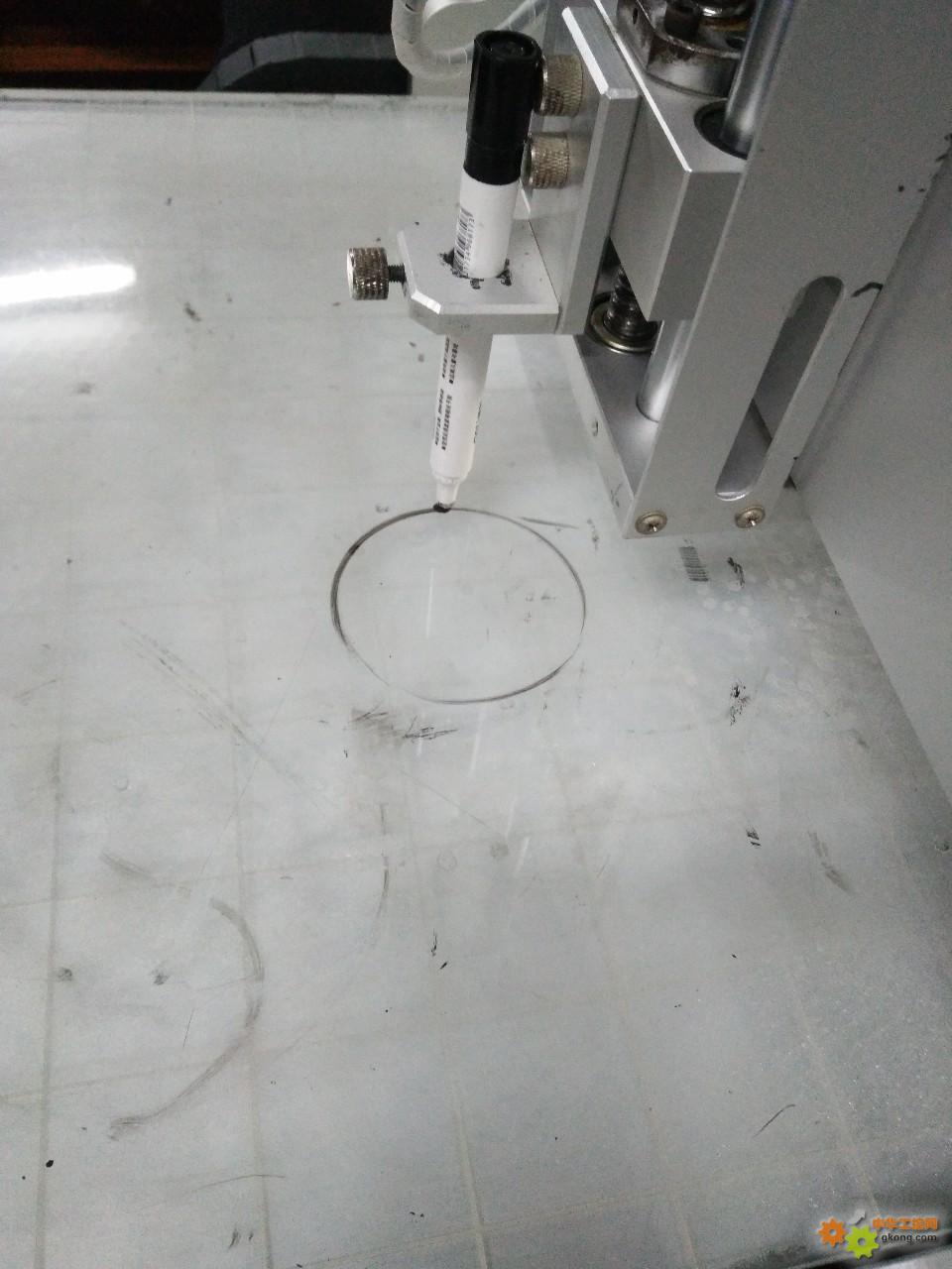

#29楼
回复 #8楼 龙丰PLC夏
逻辑看起来是成立的  但是PLC处理负荷  程序扫描周期考虑过吗?PLC可没有64位CPU处理器
