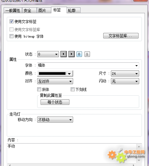

如下图中的“位状态切换元件属性”
这个PLC中没有这地址呀,这怎么控制PLC里的位元件?

你要点击PLC名称,选择你的PLC,你现在PLC名称还是人机界面。

我意思是问:上图中,选择的是操作HMI的位LB0,是如何也使对应PLC中的某个位也发生改变?
上面HMI画面不是我编辑的。是我打开前辈的文档,发现这么设置的。
连接的是三菱PLC,目前机器还在用。

检测一下宏指令,应该是这个位在宏指令里面使用到了

你看看他是不是写入宏指令了。

LB是触摸屏的位地址,你可以使用编辑--查找/替换,搜索下LB 0在哪边使用了,从而就可以查出与plc与什么有关联了!

编辑脚本

LB 是HMI 内部的东西,没有和PLC 有关系。你拿开PLC 这个按钮也可以是用的。

楼上说的也对,可能是控制一个脚本。 敢问楼主是在企业什么部门能接触到触摸屏和PLC的编程?
