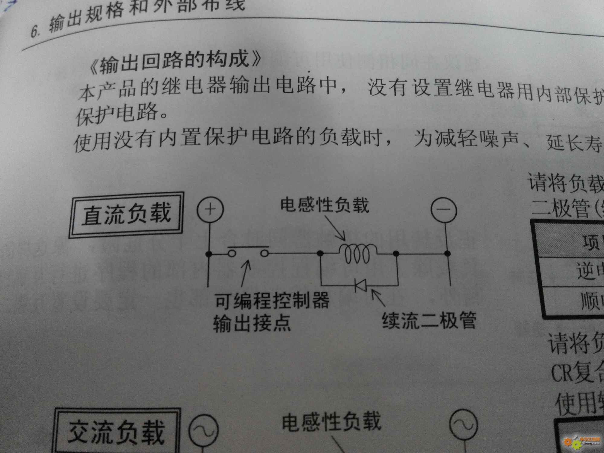

手册上说接二极管,大家有没有接呢

我的机器每天24小时工作,每分钟每一个输出动作50次,PLC半年后怎么就有2个点坏了,其他的点又没有问题?PLC是继电器输出的。我真的头都大了,这样下去输出余量都要用光了。老板骂死了

偶平常干现场干的较多,现场的故障五花八门,其中就有很多电源线短路的,还有很多电源对地的,这种现象如果直接接卡件对卡件是一个很大考验,甚至有的都并入了强电压。

推荐晶体管PLC+中继,因晶体管无动作次数寿命限制,运行寿命长,对客户的感觉就是稳定,若中继坏了更换成本低廉不伤及PLC;若柜体空间有限可选用继电器型输出的PLC

可以在PLC输出和负载中间加固态继电器,这样做寿命肯定超过1年

加吧 没省几个钱,回头烧触点,那就麻烦了。

小功率,无所谓啦

最好是加个继电器
