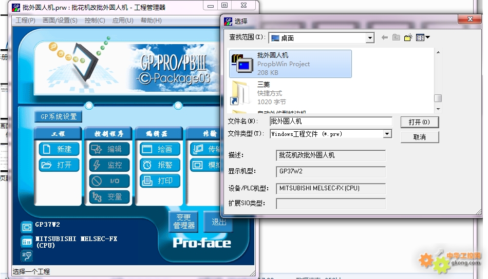

请教师傅:
在Project Manager里点击“打开”,选择上载的工程文档,然后点击“打开”。此后,就什么都没反应了。
还望师傅们指点一二。谢谢。

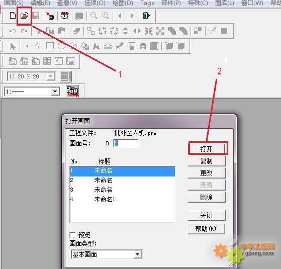

刚刚对着这软件傻傻地乱点乱想,突然灵感一来......呵呵,原来如此.....
当我选好工程文档“打开”时,虽然没什么反应,但其实已经将工程文件导入。
此时点击“绘画”----“打开”1----“打开”2,就可以开到画面的内容了!

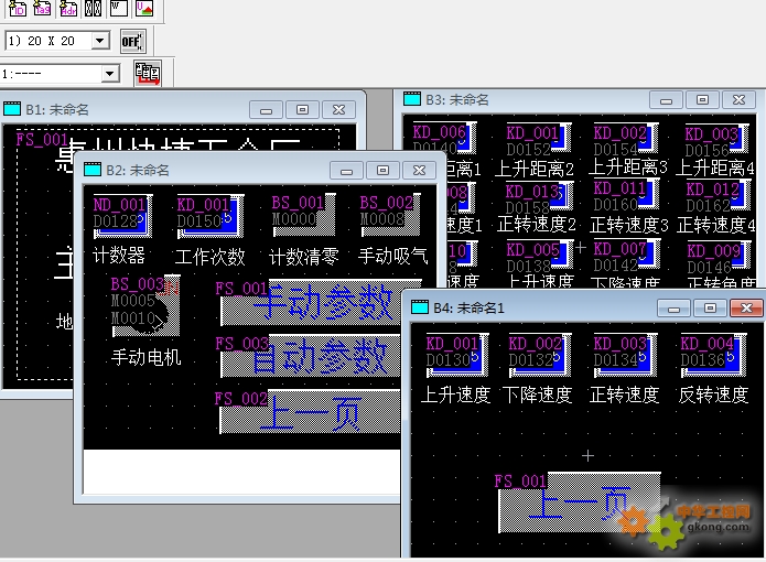

发表于:2014/10/28 11:18:33
然后就可以逐一点开这4个画面
