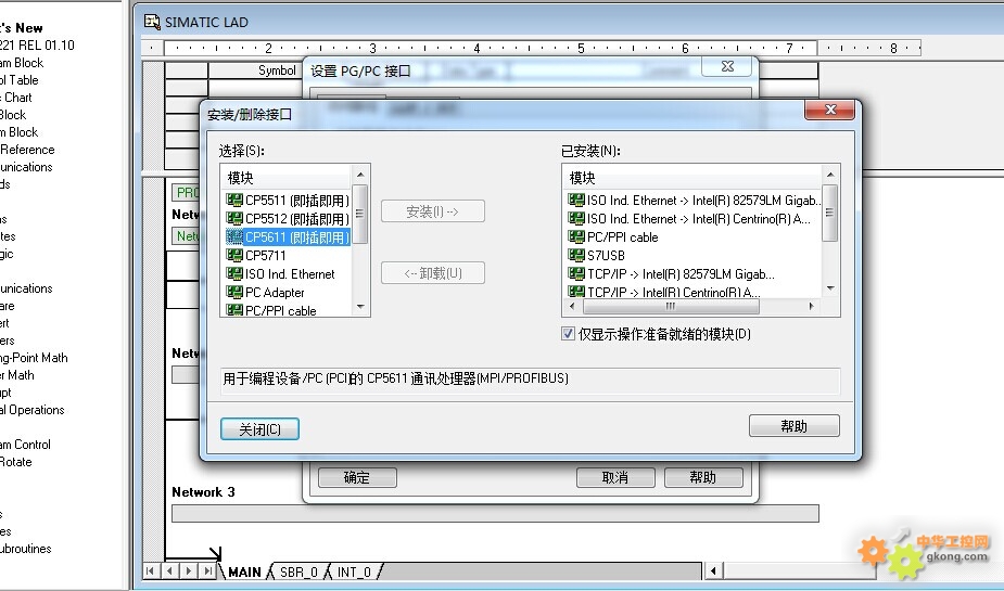

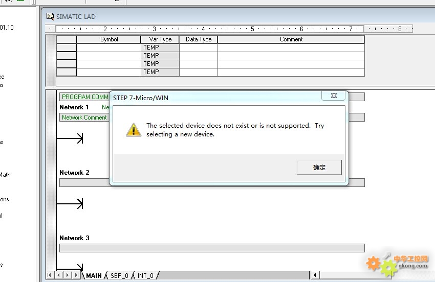

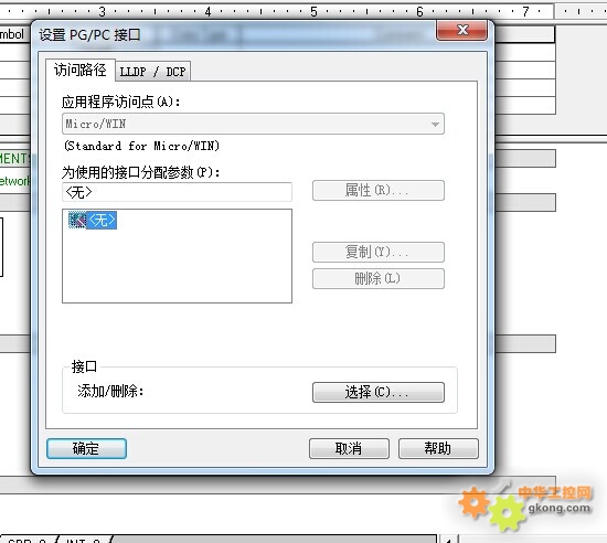

如题:win7 32位系统,安装STEP 7 MicroWIN SP9后,访问路径里无法选择PG/PC口参数,如下图所示:
重装了几次还是这个问题,每次弹出让我选择安装或删除接口,但却没法选择接口参数什么的,求助怎么解决!

还是不行,PG/PC接口显示为灰色,接口参数也显示无,网上都是是电脑系统的原因,我实在不想重装系统啊?

你好像企图使用5611连接200,思路是对的。
大是有前提:必须采用普通的PPI电缆将PLC的通讯设到187.5,下载。
然后通过5611的MPI方式(187.5)就可以连接了200了。
根据提示你是安装好5611了!
