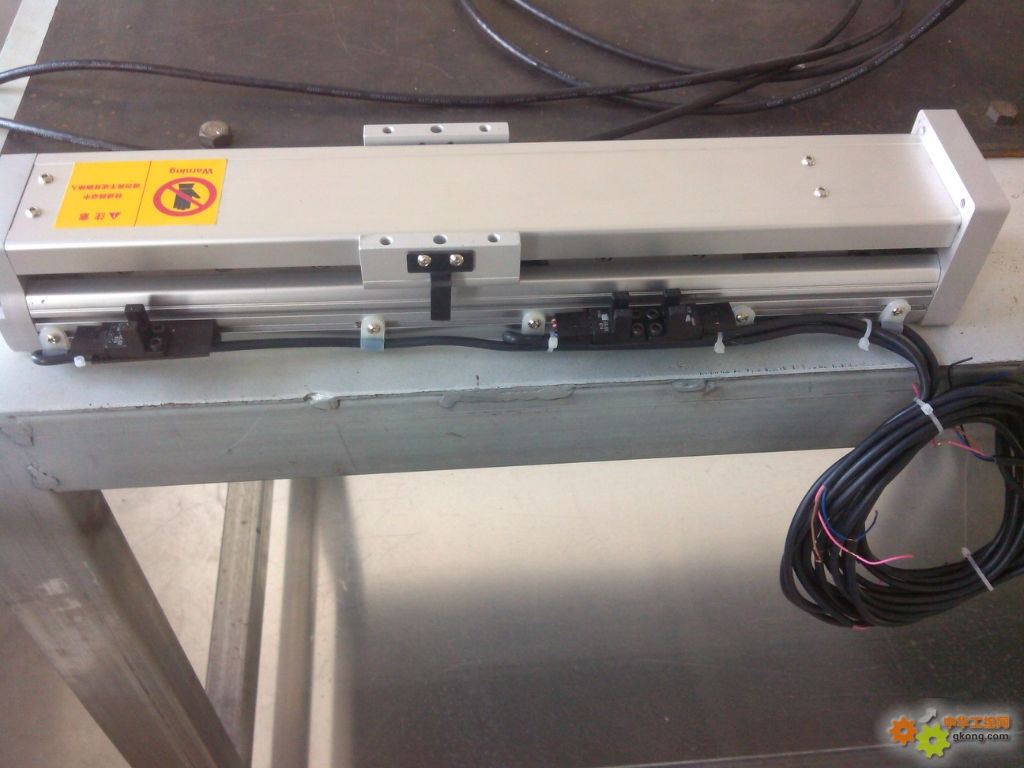

兄弟我刚接触滑轨,有一点一直想不通。如下:
我用的是运动板卡控制滑轨,在滑轨靠近电机端都是有两个限位传感器。
我个人觉得一个就够用了,当抵达限位传感器就立即停止就OK了。
为什么要用两个,而滑轨的另一端却用的是一个。我的滑轨与限位传感器的位置详见图片!
非常感谢各位前辈帮忙解答!

是不是一个用来减速,一个用来限位的。

很显然,只是一个半成品,一台设备单独的一个零部件,看不出滑轨是带动什么机械部件工作,看不到马达安装于何处,所采用的究竟是步进马达,还是伺服马达。
而电气设备上所有的传感器起的作用,详细的用途,是和整套设备上的其他零部件是息息相关的。

设计的是两个限位,一个原点,实际的就看你怎么用。

一个原点,一个限位

一个近原点,一个原点,
当碰到第一近原点时减速,然后爬行到原点。
这应该是很精密的机器才用了。

这个设置厂家考虑了很多情况,相当于一个通用版,比如有的可是设置出限位报警,另一个作为紧急停车限位保护,具体怎么用看用户的需求。很多仪表的设置我们都不会全部用到,我们只用我们需要的部分即可。

一个近原点,一个原点,
这应该是很精密的机器才用了。
正解!
