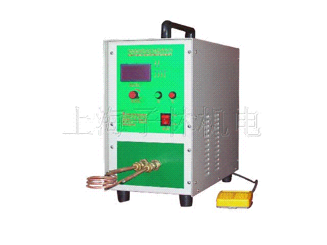

在网上找了张图片

回复 #24楼 muwu
十几年前我在做高频感应加热器做过,可是当时不太了解工作原理,而且单位的产品也不是很好,因为更具加工器件不同要改变那个感应线圈,导致频率不对经常炸模块,或者焊接质量不好

#27楼
是不是电磁感应加热电源!

#29楼
仔细询问一下现场工人,看一下加工的产品,既可以确定机器的原理了!中频是透热的,高频只是加热工件的表面。
