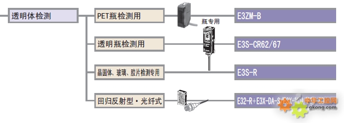

   工作中我需要一种传感器,要求在检测白色纸箱上有无透明胶带,各位老师有没有用过符合这要求的?

胶带上有没有一致的字符。。。

专用传感器,或数字光纤都可以

专用传感器,或数字光纤都可以....
请教何型号品牌

德国sick 就有这个  需要的话可以加我QQ120793811

发表于:2014/10/28 16:10:32
回复 #3楼 TBHHN
光纤就选一键设定的都可以。
