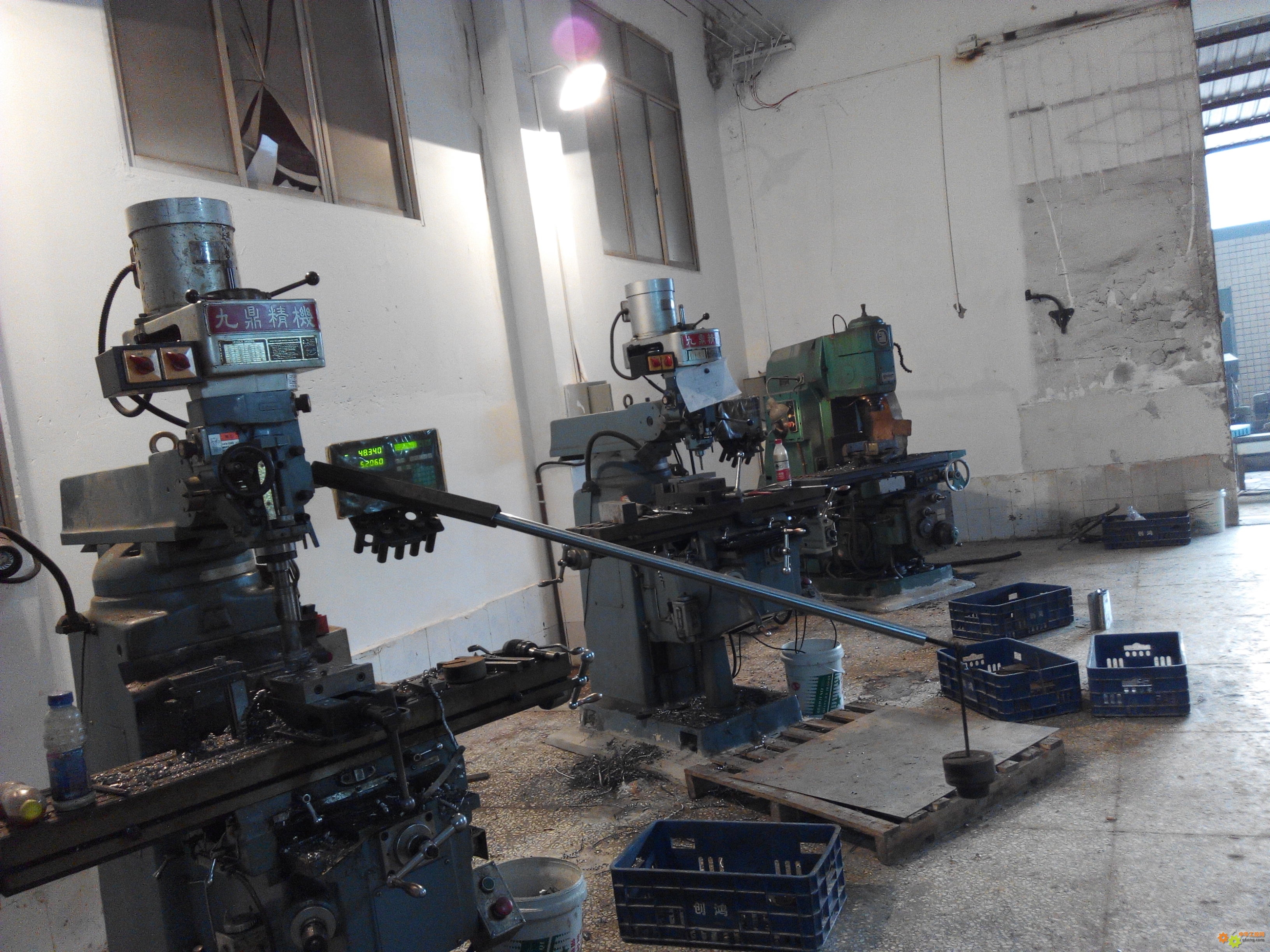

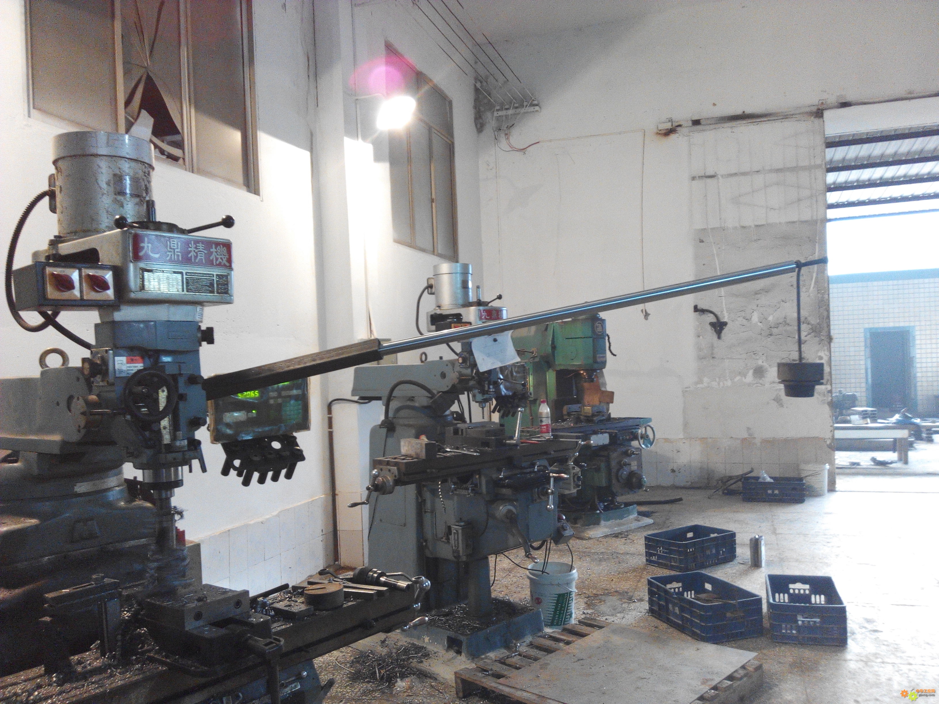

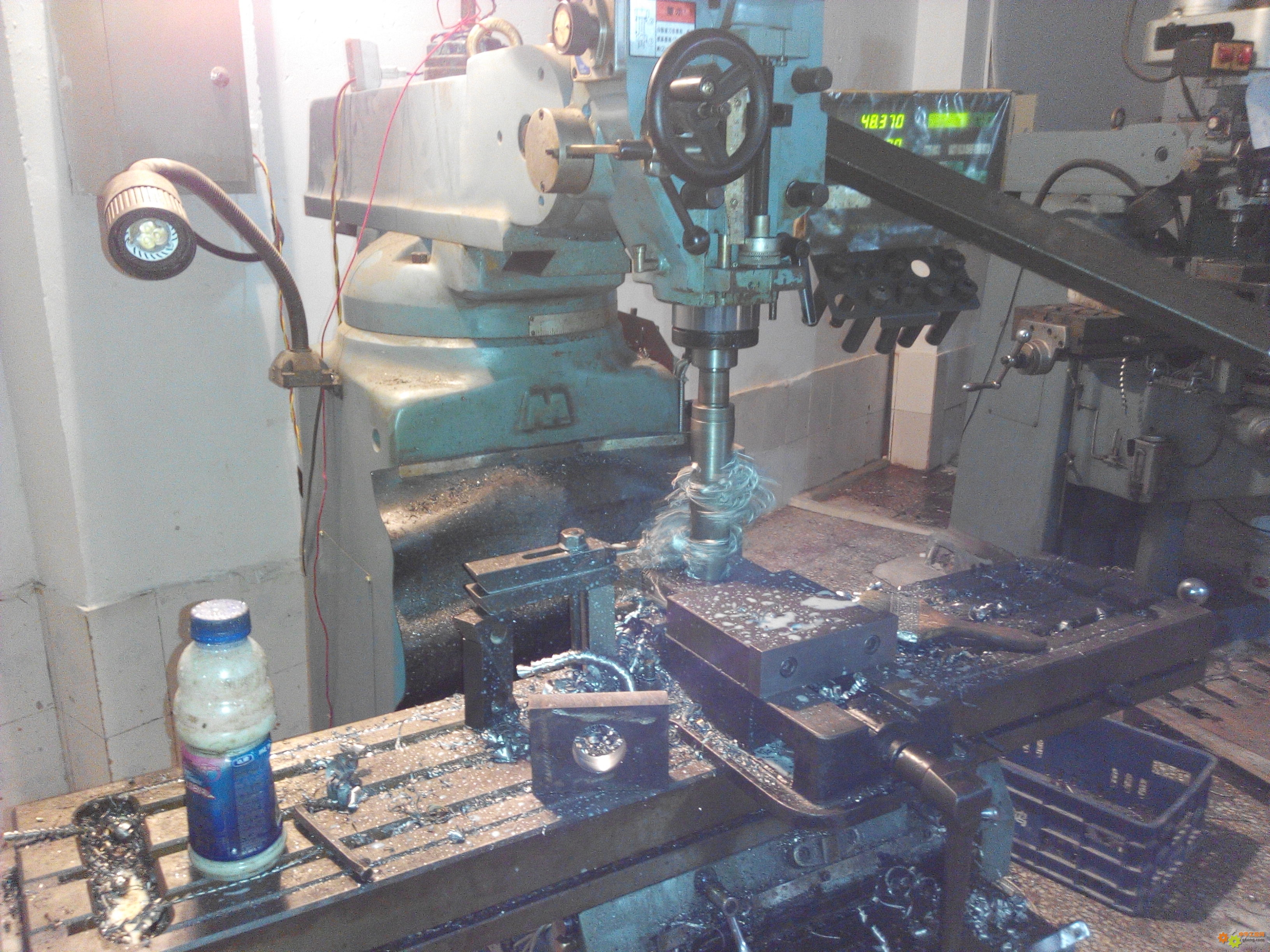

加工一批零件,简单,就是在铣床上给30mm厚的45#钢板上面钻一个45mm的孔,量也不大不小,100来件。由于铣床的自动进刀机构力量不够。只能用手用力向下面压着,一个下来,手就酸酸的了。
于是在铣床手柄上加了一个臂,再挂了几个法码。
其实任何一个机器自动化,并不一定非得要走什么步进伺服之类的才是自动的,有些自动的东西并不一定就是好用的。自动机器,好用的就是好机器,就是最好的设计。

能够自动抬起来吗

通用性?操作安全?你那个只能算小聪明

不安全

只能自动下降,不能自动上升。上升要把东西都拿掉,短时间可以。

土法上马,临时解决了加工问题,说明动脑子了。但不要和自动化挂钩。

版主的办法简单实用,就是不雅观,呵呵,能用就行,要注意安全。
