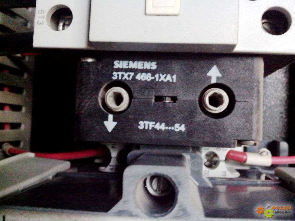

如题,求助(图中黑色的那个是何元件?)

发表于:2014/10/22 15:53:47
西门子接口继电器

发表于:2014/10/22 16:37:55
西门子的接口继电器,机械互锁用的。

发表于:2014/10/22 18:56:28
或可查西门子的产品样本。
搜索“3TX7 466-1XA1”,得到一条“机械联锁 3TX7 466-1XA1 用于3TF44-54”,但未查进一步的信息。
不知可否做参考。

发表于:2014/10/22 19:00:39
是机械互锁

发表于:2014/10/22 19:03:38
那两个内六角是干啥用的?

发表于:2014/10/22 21:03:18
用于星角起动的互锁接触器。螺杆空压机上常用。

发表于:2014/10/22 21:26:12
接触器机械互锁,螺杆空压机,有这个结构

发表于:2014/10/23 9:06:16
知道了,感谢楼上各位的答复。
