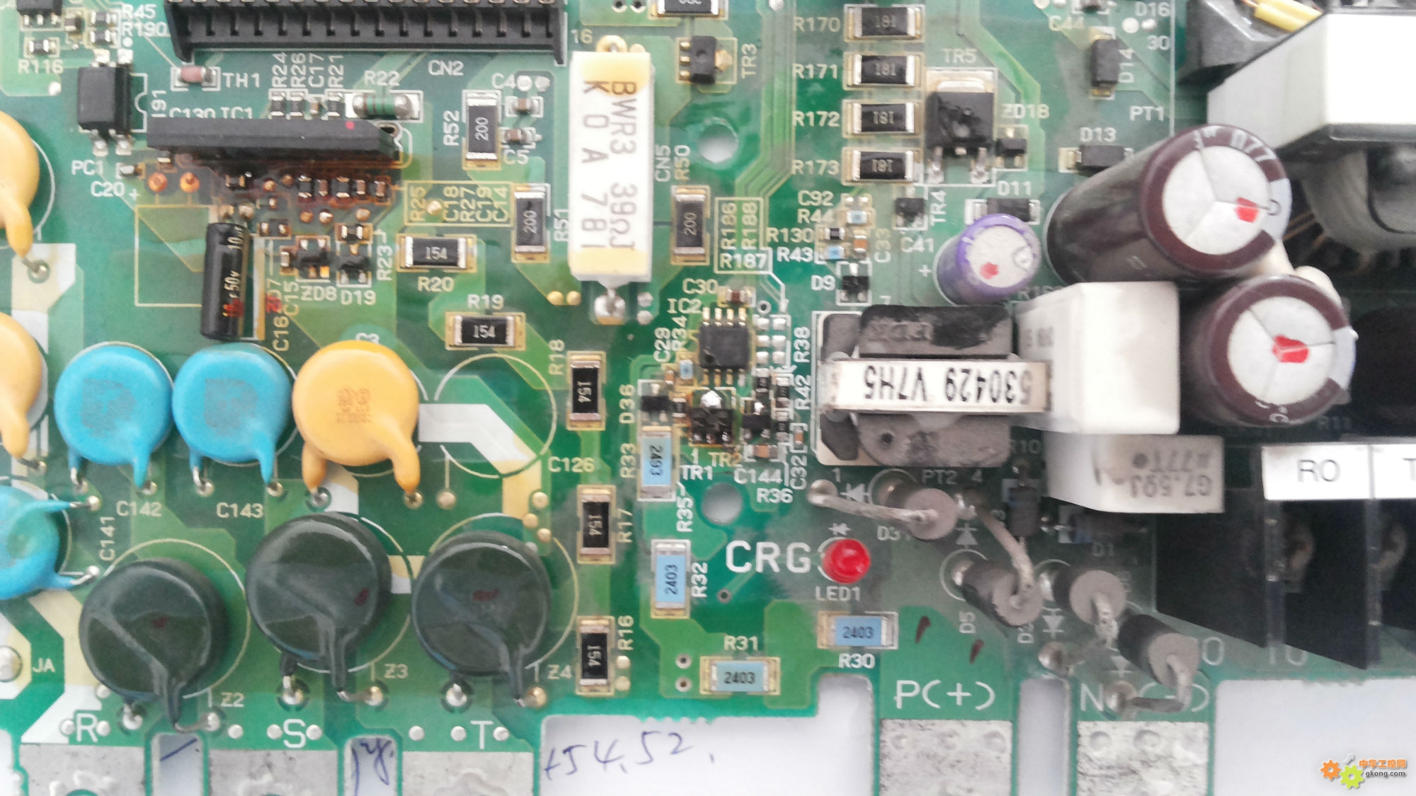

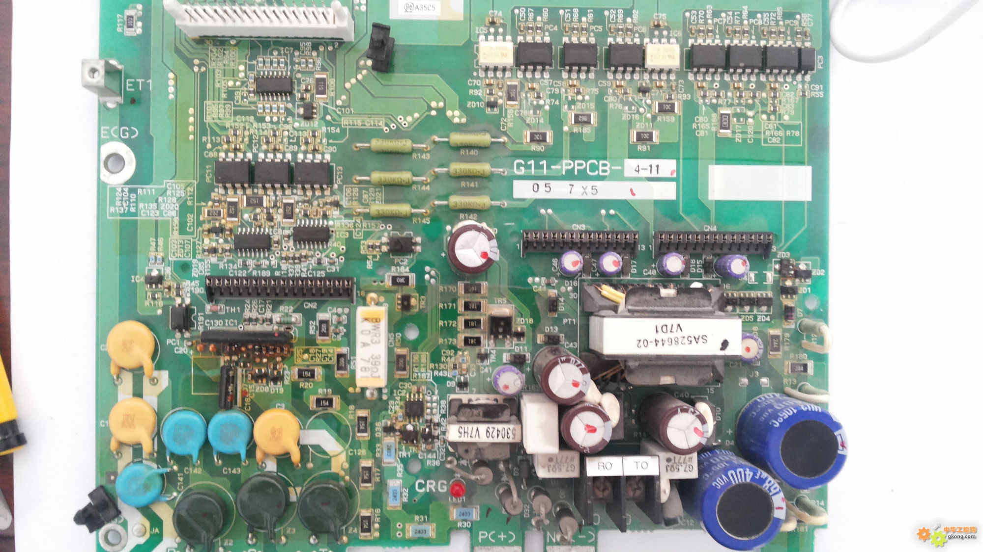

富士G11,11KW变频器电源驱动板,更换电源芯片后显示正常,运行跳欠压,主板上电压检测电路为358,旁边的两个天片三极管烧毁,已经面目全非,不知道是什么型号,找了两个贴片三极管更换后,运行还是跳欠压,原型号不知道是什么型号?请问哪位大神帮提供一下TR1,TR2的丝印代码?谢谢

看我的帖子,左边红框内贴片三接管标注有误,应为NPN 可以用标注MY 管代换。

您说的是TR1是MY的丝印代码吗?那TR2是什么麻烦帮看看,谢谢

TR2 按标注。

TR1 丝印TM sot89封装 TR2 丝印 B35 2SC3735 sot23封装 都是NPN的管子

TR1上面印着TL4(后面一个看不清)不会是TL431吧(猜的)TR2是丝印B35

此机器已经维修好了,更具各位高手给的链接和丝印代码,更换了两个小的贴片三极管,TR1是TK,TR2是B35,把358也换掉了,上电显示正常,运行正常。
