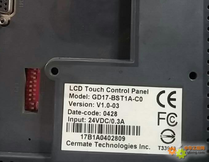

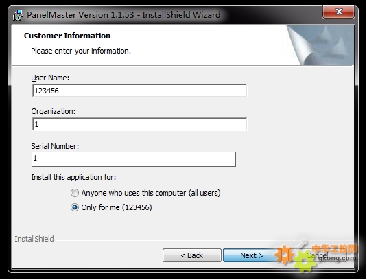

我在网上找了好几天才找到这个叫屏通的触摸屏的“触控大师”手册和软件。但那软件却又要序列号才能安装!序列号无从找。
。有资料的师傅发我一份。谢谢。

楼主用ADP3试下。

GD17是仿照海泰克的PWS1711的,所以要用ADP3软件然后选择PWS1711.
屏通么以前叫做斯美特,是以仿照海泰克起家的,之后海泰克推了ADP6不在于ADP3兼容后,斯美特就出来搞触控大师了,当时研发的基本是从海泰克挖过来的。这个路子和威纶通与步科之间的纠葛异曲同工啊。
