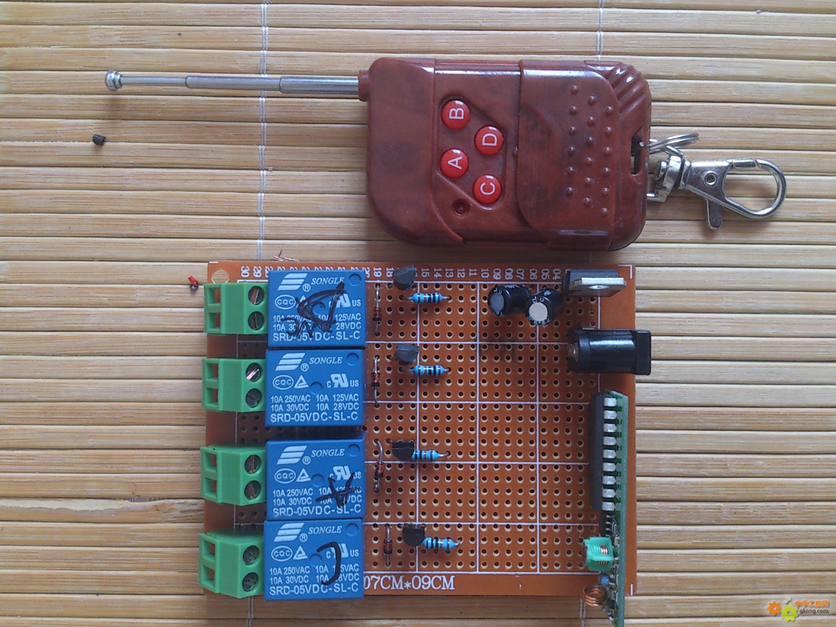

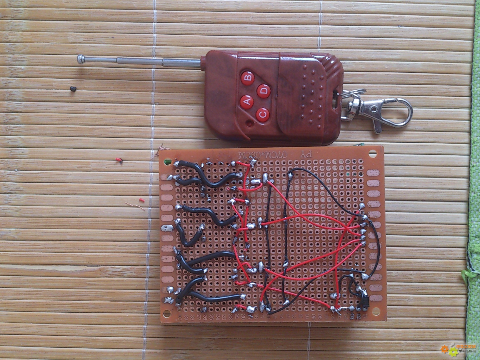

晒晒我做的遥控开关!呵呵!

遥控器有点像电瓶车上的遥控器,你这个板子要单独供电么

是四路遥控电路,DIY的能力很强大。

接受器也用电池吗

需要供电的。
以前用过一款类似的,调试没问题。
实际用的时候,接上接触器,按下按钮,啪啪啪几次后才吸合。就像程序没做“消抖”一样,其实是由于继电器没做隔离的缘故。
在接触器线圈上并联个电容就好多了!

接收器一般不用电池.消耗电流大点.
