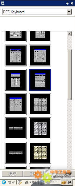

输入时显示的键盘太小,怎么修改啊
而且点开“部件”--“键盘”后显示如图,没法修改啊。急急急!!!!!!!!!!!!!!!!!!!!!下午就要验收,发现了这个问题。

自己可以做一个键盘

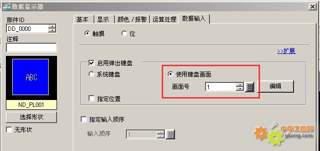

新建一个键盘画面,选择键盘,在键盘画面上可以把键盘拖大缩小。
在基本画面上,选择“使用键盘画面”即可。

要是维纶的打开窗口,属性修改长宽,CTRL+A整体托大就可以了,这个可以参考

威纶确实可以不过要先缩小,放大窗口,再放大

新建,引用,拖动放大,下载
