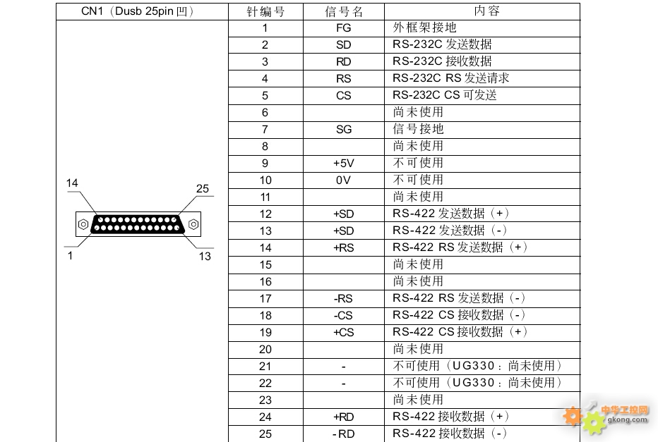

富士UG系列触摸屏连接三菱Q系列PLC接线图哪位大侠帮忙发下给我 谢谢

这个可能要看富士的触摸屏手册,而且你要说出用的Q的具体什么型号的CPU,用哪种接口连接的。

你好 连接PLC那端6针圆头

232通讯,正常条线就行了
