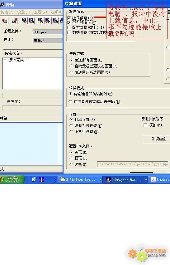

这软件没有上载啊,从GP上载程序到电脑
接收时(从GP上传至电脑),报GP中没有上载信息,中止,那不勾选能接收上载到PC吗

刚点了接收报GP中没有上载信息

呵呵;程序写入时没有勾选此项,不让上传的;
