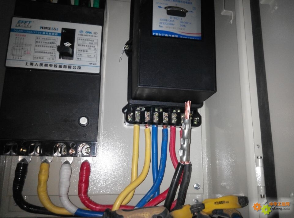

今天装一三相电表(不带互感器)遇到零线接入时,两根线太大,电表的零线接口插不进去,俺就把两个零线用直接头压好后,再接入电表的零线口(如图)。不知这样可以不?好像有点笨?35平方的三相电,零线如果用直接头压好后,用多大的线再接入电表的零线口就可以了??或者有没有其它的方法,如零线直接接入下一级漏电的进线端后用一根小点的线再倒接回三相电表的零线端?

可以压接一根小点的线接到电表零线处。

应该可以。

零线应该没事

这根零线只给电度表用,拿出几根压电表里就可以

不必这样压接,在开关下零线端子处引一根2.5或4平方的线到电表的零线接线孔,为电表提供电压就可以了。

怎么选的线呢,零线比相线还粗,怪不得插不进去。

可能5楼的方法可以。

可以。

做工很好啊 应该没问题啊
