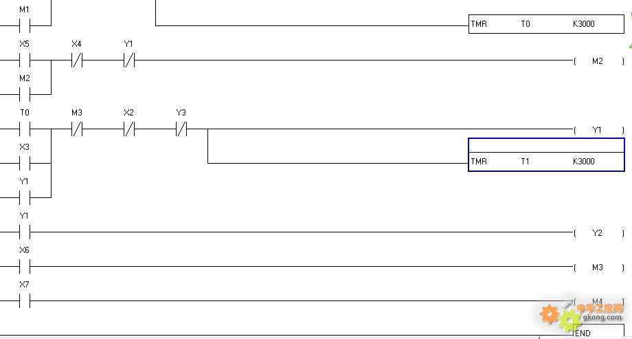

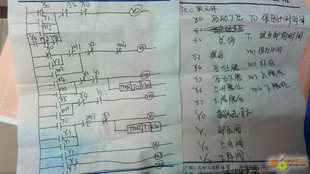

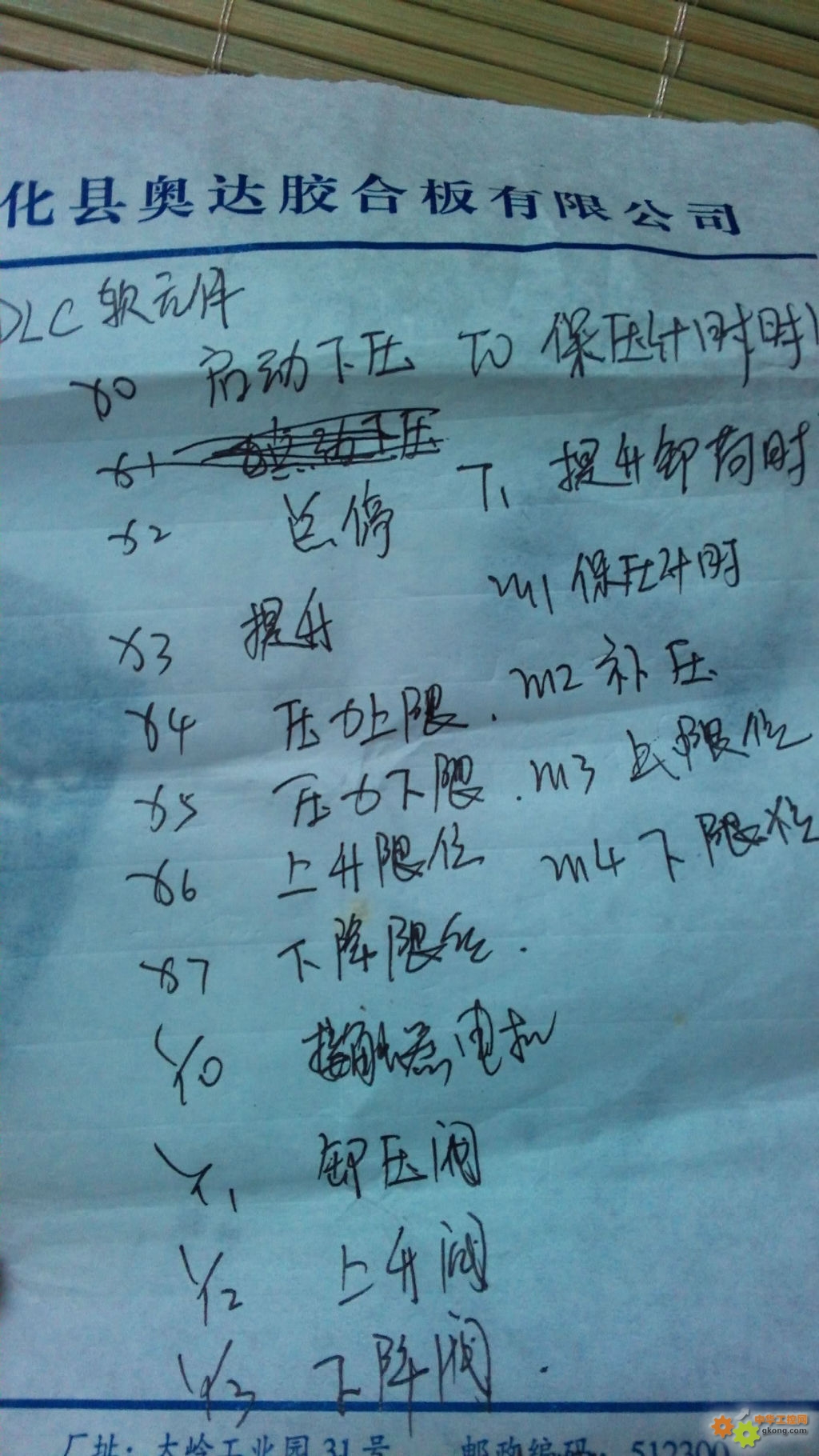

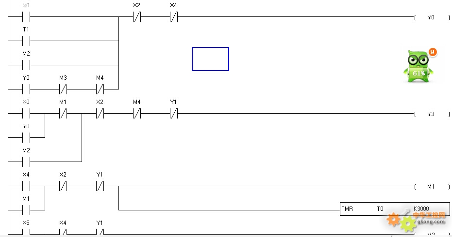

自己第一次设计的梯形图,用的是台达的plc,只是把传统的电路图转化成梯形图,没什么技术含量但是我会努力的,这是冷压机的电路图,相比普通的继电器电路图有所改进,已经输入PLC测试可行,请教大家有什么地方可以改进的,需要增加什么或者删除什么吗?又或者可以用相应的应用指令来简化?原理大家应该都懂吧!我简单说一下:启动后油缸下压,达到压力后保压计时,时间到了泄压后延时提升停止工作.
上了4张图,两张是电脑截图,一张手画的,一张原件说明

发表于:2014/10/18 20:59:11
做个注释,不然自己都看不懂

发表于:2014/10/18 22:00:27
最好加个注释,方便以后升级维护

发表于:2014/10/18 22:12:27
建议楼主在设计PLC程序之前,先把控制流程图画出来,然后再编程,特别是复杂的大程序。

发表于:2014/10/19 9:56:30
eyujiedianqi
在
2014/10/18 22:12:27
怎么画控制流程图啊?不怎么懂,可以举例说明下嘛?

发表于:2014/10/19 15:08:24
加个注释就更好了,

发表于:2014/10/19 15:44:37
用步进指今做这个程序可能更简洁哦,注释得做上,便于理解修改!

发表于:2014/10/20 14:30:44
回复 #4楼 13542254757
给个小的实例看看可以吗?流程图

发表于:2014/10/20 15:57:40
加上注释吧,过两天自己都看不懂了

发表于:2014/10/21 9:51:13
加上注释,便于阅读,不然过几天你自己都难看懂。
