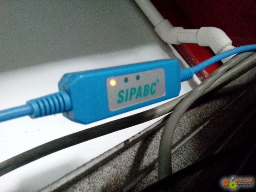

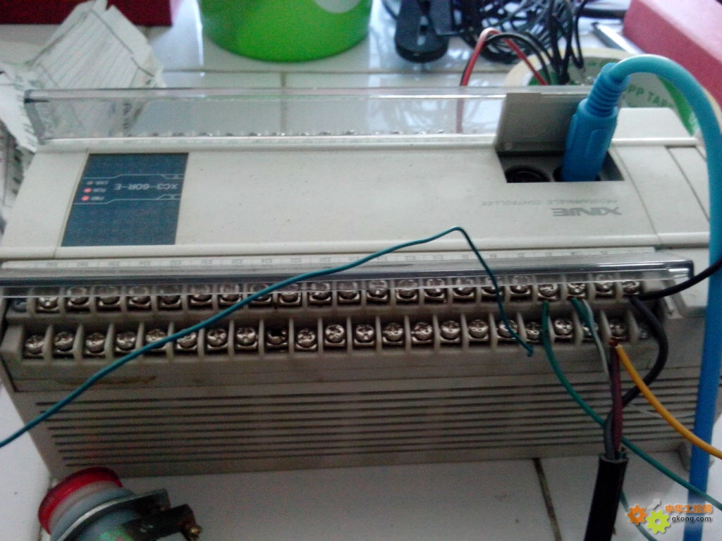

最近弄了一台信捷XC3 60R-E,
在网上买了条编程电缆,
想用来学习,
东西都连上之后,写了几条梯形图,接一个小灯隔几秒闪烁,现在的问题是程序下到PLC后,运行是正常的,但是灯闪几次之后,在线监控就显示脱机,提示串口通讯超时,再联提示串口已被外部程序打开。
这是怎么回事呢?小白求解!!

USB转接的?

对啊,电脑没有COM口,买的USB电缆。

估计是编程数据线不稳定。
价格低廉的数据线,芯片方案通常是采用最精简的方案,抗干扰能力差,。

你的数据线质量不好

晕死,50大洋呢!!!

有什么办法解决吗?

有好的usb转接器

刚刚试了一下,把输出(中继,灯)都拿掉就不会出问题了,是我的接法不对?
