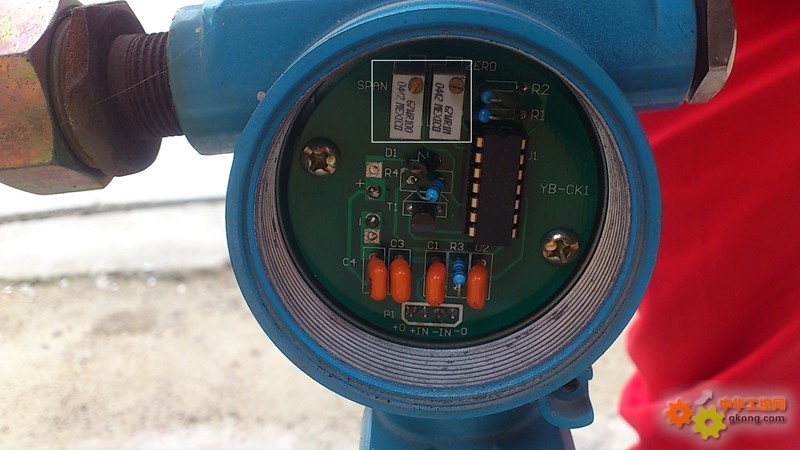

白色框里的两个螺丝是调什么的,怎么用?

一个调量程,一个调零点。

这个一般不建议现场用户去调的啊,要调也是需要标准信号对4-20mA进行标定的吧。

出厂整定用!建议不要乱调,要标定!!!

量程、零度调节旋钮。一般在校准或者零点漂移的时候使用,现场很多变送器都有这样校准变阻器。

这个好奇可以,动手悠着点…

写着span的是调满螺钉,边上写着zero的是调零螺钉。调校变送器的时候用的。
通过顺时针或逆时针旋转螺钉来改变其大小。
