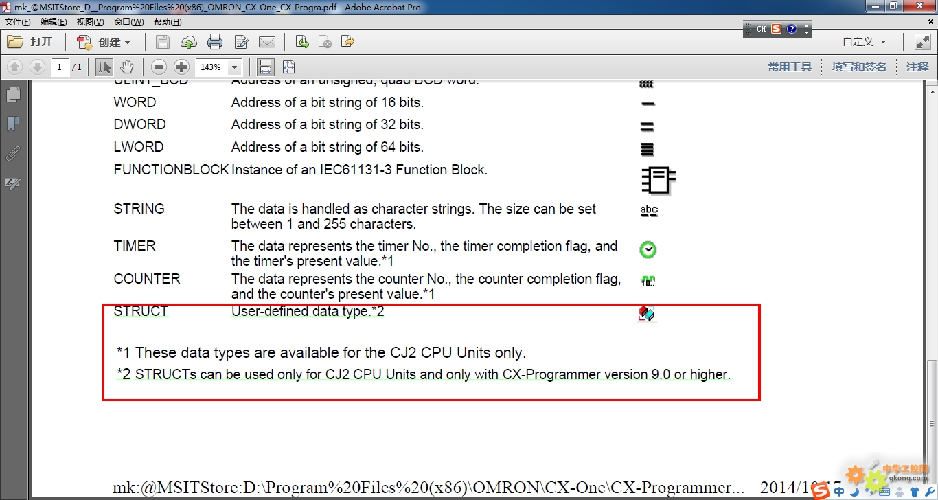

这里面提到有STRCUT变量,但是始终没有找到在哪里有定义
还有就是数组变量,怎么也调用不了

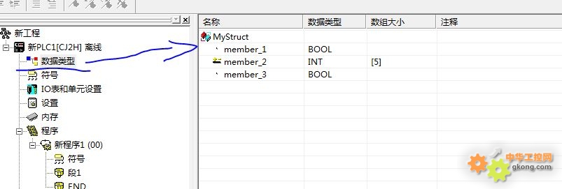

结构变量作为数据类型首先需要在数据类型中定义:
然后可以为变量指定为已经建立的结构类型。

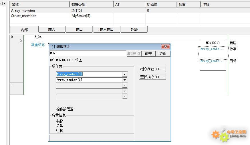

至于数组变量,使用时应指定其下标。

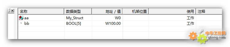

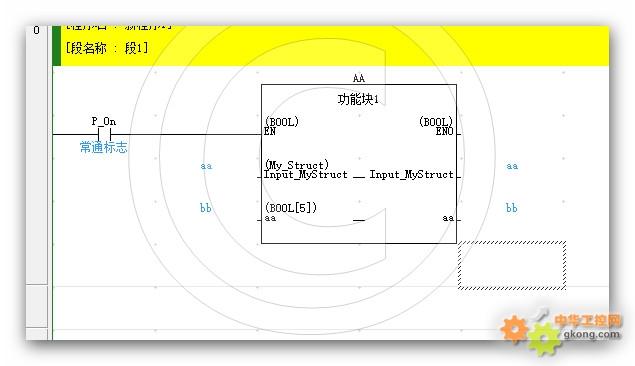

数组以及结构变量是作为FB的参数时,传送的是其地址指针,因此需要在输入输出中定义。
在为FB指定结构变量或者数组参数时,你在全局变量或者段中建立的符号变量需要指定PLC地址,而不能使用自动分配。
