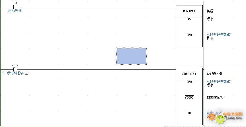

现在有一欧姆龙CPM1A的PLC,买了欧姆龙一个位的显示单元(数码管)M7E-01BRN2,我想编个程序显示1~9,但怎么都编不出来,求各位大哥帮帮忙,教教小弟。
上面我编了个程序,但显示的状态跟我想象中的有点区别,不会用SDEC指令,求帮忙。
注:显示单元4个脚A B C D 分别接I0.03、I0.02、I0.01、I0.00.

你为什么不看资料啊
1.M7E-01BRN2是带编码的二进制显示块.
2.SDEC目标是七段显示的数码,不是你现在用的带译码的显示.
直接用out指令
